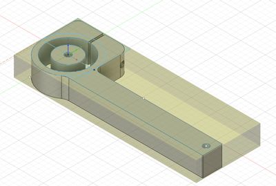

Ich möchte einen Halter für einen Geradschleifer anfertigen.
Ich kann aber nicht im Schraubstock spannen, sondern muss das Rohteil auf der Grundplatte festschrauben.
Dafür habe ich zwei Bohrungen eingezeichnet, über welche ich spannen möchte. Zusätzlich klebe ich mit Malerkrepp und Sekundenkleber dazwischen.
Das Rohteil würde ich an der Bandsäge grob in Form bringen.
Die Operation 2D-Adaptive fräst mir jedoch immer den Kern der 43er Bohrung und damit die Schraube mit weg. Der soll aber bis zum letzten Tiefenschnitt stehen bleiben.
Wie würden die Profis das hier lösen?

@Frank_24 Du könntest in einem separaten Fertigungsmodell beide Körper so verbinden, dass du eine Tasche hast mit sagen wir einem  1mm Boden.
Diese Tasche fräst du separat. Dafür könnte der 8mm Fräser evtl. zu groß sein.
Die Außenkontur fräst du mit einem separaten Job wie gehabt.
Um den stehengebliebenen inneren Boden auszufräsen kannst du einen normalen Kontur-Job verwenden, wo du einen Endhöhen-Versatz von -1mm nimmst.

Guten Morgen, lieber Reiner.
Genau auf diese Weise ist dann auch das Holz-Muster entstanden.
Ich habe die Tasche für den 8mm-Fräser etwas vergrößert und mit einem Boden versehen.
Ich habe außerdem noch einen Rohteil-Körper mit einem Kontur-Versatz von 2mm über Projektion erstellt.
Auf diese Weise konnte ich die relativ lange dauernde erste Operation 2D-Adaptive gegen eine deutlich schnellere Kontur ersetzen.
Das Rohteil säge ich vorher auf diese Kontur.
