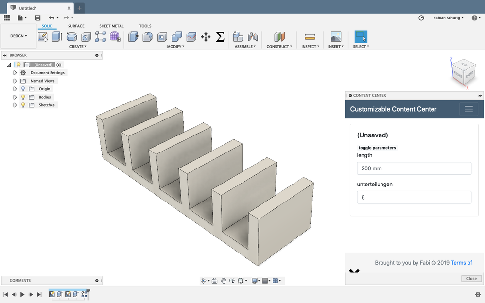

Hallo zusammen,
nachdem ich bisher alle meiner Fragen in diesem Forum lösen konnte, hier mein erster Post, da ich entweder die falschen suchbegriffe verwende, oder es die Funktion nicht gibt.
Ich Zeichne so gut wie immer parametrisch, in den Unten gezeigten bilder sieht man jedoch ein problem, die Zeichnungen des Regals passt sich zwar wunderbar an, ich kann anzahl unterheilungen höhe etc auswählen und alles passt zusammen, jedoch bräuchte ich die möglichkeit das die (später im verlauf) ausgewählten flächen auch mit übernommen werden. hoffe das war verständlich ausgedrückt.
Schönen Feierabend, Esteban

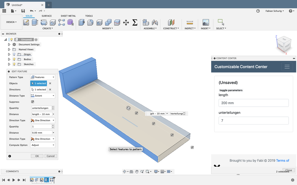

Hallo Esteban,
du solltest das Feature (also den parametrischen Teil der Wiederholung für die Schublade) mit einem rechteckigen pattern, wie im Bild unten zu sehen, aufbauen. D.h. du erstellst es einmal und dann wird es so oft kopiert wie du es möchtest. Im Pattern legst du dann die Anzahl der Wiederholungen und die Gesamtlänge fest.
Das gleiche mit der Skizze ist leider nicht wirklich möglich.
Grüße FabiScreenshot 2019-03-10 at 08.46.03.pngScreenshot 2019-03-10 at 08.46.39.pngScreenshot 2019-03-10 at 08.47.06.png

Okay ich werde versuchen das in zukunft zu berücksichtigen, guter hinweis.
Mir ist aber noch aufgefallen das es zumindest teilweise funktioniert wenn
man die höchstmögliche zahl verwendet, da ein abziehen von extrussionen
fast fehlerfrei funktioniert.
Jedoch ist daa nur ein workariund da ich so 164flachen auswählen musste was
eher mühsam ist.
