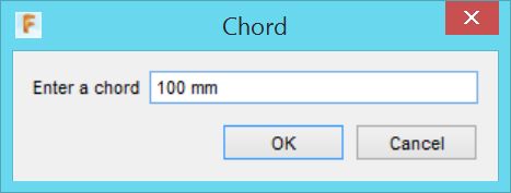

Wer schon mal versucht hat, über hundert Koordinatenpunkte aus dem üblichen dat Format in ein für Fusion lesbares csv Format umzuschreiben, der weiß was das für eine Geduldsarbeit sein kann, selbst wenn man „Suchen“ und „Ändern“ bemüht. Leicht schleicht sich so auch schon mal ein Fehler ein.
Anders als beim NACA Airfoil Generator, der auch nur NACA Profile generiert, wird aus den Punkten kein Polygon, sondern ein Spline erzeugt.
Nach dem Aufrufen des Scripts wird gleich eine Flächentiefe von 100 mm vorgeschlagen, wobei der übliche Skalierungsfehler Faktor 10 bereits korrigiert ist.
