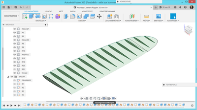

Hallo,
So hatte ich mir das nicht vorgestellt. Nachdem ich die Reihenanordnung in der Skizze geändert habe, werden die Teile nicht aktualisiert, sondern nur nach außen geschoben:
Gruß Michael

Hallo,
was hast du erwartet?
Aus meiner Sicht ist das Ergebnis wie erwartet.
Die Spanten verschieben sich mit den Ebenen und ihren Skizzen.
Gruß
günther

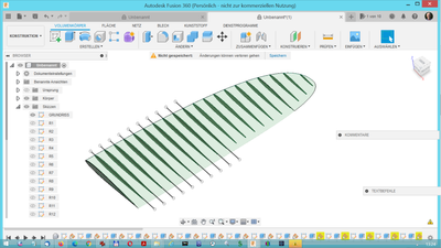

Hallo Günther,
die Rippen wurden alle mittels Schnittmenge aus dem Volumenkörper erzeugt.
Ich vermute, das ist ein Bug.
Wenn ich die Anordnung löse, und die Ebenen verschiebe, werden die Rippen aktualisiert:
An den Ebenen, die aus dem Volumenkörper herausgewandert sind, dürften auch keine Rippen mehr entstehen.
Gruß Michael

wersy
Bei 10 bleiben trotzdem alle Rippen - und es gibt jede Menge Gelbes:
Gruß Michael

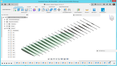

wersy
Hallo Günther,
auch da spielt Fusion nicht mit.
Die Skizze wird zwar verschoben und aktualisiert, aber die extrudierte Rippe bleibt wie sie war und da wo sie erstellt wurde:
Das gleiche Problem entsteht mit vermaßten Ebenen.
Gruß Michael

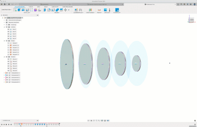

@wersy  schrieb:
..Die Skizze wird zwar verschoben und aktualisiert, aber die extrudierte Rippe bleibt wie sie war und da wo sie erstellt wurde:
Ja das ist immer lästig. Du kannst aber aus deinen Rippen Komponenten machen (falls nicht ohnehin schon) und diese einfach an die Skizze binden.
Gruß
Reiner
Nachtrag
Vergiss es, zumindest im Beispiel bleiben Skizze und Körper synchron. Egal ob als reiner Körper oder Skizze.
Ich habe zwar manchmal die Situation, dass der Körper sich selbstständig macht und dann hab ich die Komponente an die außerhalb befindende Skizze per Gelenk gebunden, aber eigentlich sollte das nicht sein und ich habe keine Ahnung was ich da verzapft habe, dass sich der Körper von der Skizze gelöst hat.
Gruß
Reiner

Ja, das eigentliche Problem bleibt jedoch bestehen. Wie @gerd-z  schon erkannte, es liegt am Profilwechsel zum Randbogen. Aber wie ich jetzt erst herausgefunden habe, knirscht es auch schon 12,2 mm vorher. Bereits hier gibt es die erste Fehlermeldung. Mit 12,3 mm Abstand der letzten Rippe zum Profilwechsel geht es noch. Offensichtlich macht hier die zunehmende Krümmung der Außenkontur Probleme.
Probehalber mal diese Tragfläche in einfacher Trapezform:
Solange man sich mit den Rippen nicht über das Flügelende „hinauswagt“ funktioniert es tadellos.
Hier funkt wohl, die eigentlich sinnvolle Funktion des Cache Speichers dazwischen.
Wenn bei der neuen Position einer Rippe kein Körper mehr für die Schnittmenge vorhanden ist, wird die alte Rippe „hervorgekramt“.
Es bleibt festzuhalten, dass Skizzen in einer Anordnung grundsätzlich aktualisiert werden.
Allerdings begrenzt sich das auf relativ einfache Körper.
