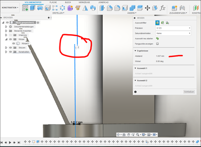

Hallo zusammen,
kann mir jemand sagen wie ich messen kann, ob sich die Abschlüsse beider Halter auf derselben Höhe befinden(siehe Bild)? Oder wie man das direkt so konstruiert, dass beide Arme oben fluchten?

sicher hast du fuer deine arbeit eine skizze -- oder zwei?
die beassung ist zum ursprung gemacht ? in beiden faellen gleiche basis? -- dann gibt es keine probleme.
bess ist es allemal, wenn du deine arbeit exportierst auf deine festplatte und unten bei der blauen wolke frei- reingibst.
dann werden wir uns das mal anschauen.

Hallo,
mit der Funktion "Messen" kann man das nach Anklicken der Flächen im Menü  "Messen" und auf dem Display sehen.
Gruß
günther

pia.wachtfeidl
Hallo, danke für deine Hilfe. Leider habe ich das sehr unsauber konstruiert. Aber siehe selbst:) Gibt es noch eine Möglichkeit die Konstruktion nachträglich an die Basis zu legen?
Grüße
0 „Gefällt mir“-Angaben

mango.freund
nun, da hat aber einer probleme  -- und gar nicht so wenige!
Unbenannt4.PNGUnbenannt3.PNGUnbenannt2.PNGUnbenannt1.PNGUnbenannt.PNG   Wenn man weiss wo gedrueckt/gestossen/gefeilt und gehaemmert werden kann --- ja dann --- kann man alles hinbekommen. lg mango
Nachricht 8 von 14
mango.freund
Akzeptierte Lösung
voila, nur ne kleine unsauberkeit  --- das kriest du sicher hin
lg mango

pia.wachtfeidl
Vielen, vielen lieben DANK!!!!
Wie hast du diese grüne Fluchtlinie dargestellt bekommen.?
Mit Basis habe ich mich verschrieben und meinte eigentlich Ursprung: Kann man nachträglich eine Konstruktion wieder an den Ursprung legen?
Großes Dankeschön!!!
Ich versuche das jetzt anhand der Time-Line nachzuvollziehen!

mango.freund
servus @pia.wachtfeidl  die gruenen linien findest du unter "konstruieren" -"achse"
schau mit wie wenig aufwand deine arbeit noch moeglich ist. beim nachmessen der bohrungshoehe habe ich einen unterschied zu dir -- und ja ich hab dein teil zum ursprung gesetzt, aber wundere dich nun nicht wenn es springt bei veraenderungen -- ist aber auch kein problem. versuch kuenftig die skizzen auch zu verwenden.auch die vielzahl der movebewegungen brauchst du nicht alle.
lg mango
