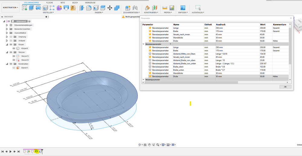

zum besseren Verständnis, noch mal mein Anliegen.
ich möchte Schalen mit unterschiedlichen Maßen fräsen, und das als Möglichkeit nutzen mich näher mit Fusion zu befassen.
Den Workflow versuche ich so zu gestalten:
die Form der Schale besteht aus SPlinien.
Die SPLinien sollen durch Konstruktionspunkte bestimmt werden.
Da die Größenverhältnisse der unterschiedlichen Schalen gleich sind wollte ich eigentlich Parameter für die Maße verwenden, ist mir aber nicht gelungen, aber auch das Skalieren mit einzelnen Achsenfaktoren war nicht sehr erfolgreich.
Die Z-Ebene wurde auch mit verändert, was ich aber erst beim Fräsen bemerkte (z-Faktor=0)
Nun habe ich die Strategie für jede Schale eine eigene Zeichnung anzufertigen:
Erste Ebene Konstruktionspunkte für unten.
Diese Konstruktionspunkte auf eine Ebene darüber kopieren.
Die Konstruktionspunkte der zwei Ebenen dann mit SPlinien verbinden, um sie als Loft-Führungen zu verwenden.
Den Loft erstellen und dann die Schale erstellen.
Probleme habe ich aber beim Herstellen einer horizontalen/vertikalen Abhängigkeit der Loft Führungen, da die Konstruktionspunkte erst nach mehrmaligen Anklicken gefunden werden und dann ein falsches Ergebnis herauskommt. Ist dort Fusion zu träge?
Für Hinweise zur Verbesserung meines Ablaufes wäre ich sehr dankbar.
viele Grüße Michael

gerd-z
Akzeptierte Lösung
Hallo @midi-news , ohne die Anpassung bei der Erhebung wird das parametrisch nix, da das Tool Erhebung die neue Projektion nicht kennt. Leider kann sich die Erhebung die letzetn Werte nucht merken. Ich würde für die Erhebung  Richtung wählen. Parameter Startgewicht und Startwinkel  mal testen.
0 „Gefällt mir“-Angaben

gerd-z
Akzeptierte Lösung
Hallo @midi-news, anscheinend war die Projektion nicht verknüpft. Hier mal mit teilweise entfernten Paremetern und direkter Eingabe in die Skizze.
Gruß
Gerd

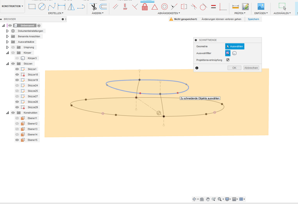

midi-news
hallo Gerd,
ich möchte SPlinien als Führungslinien für den Loft erstellen, habe aber ein Problem mit dem Erstellen einer senkrechten Abhängigkeit. was mache ich falsch?
viele Grüße Michael

g-andresen
Hallo,
Deine Führungsschienen befinden sich (90° verdreht) auf der (versetzten) XY-Ebene.
Wenn du für deine Schienen eigene Ebenen erstellst, wird die Sache übersichtlicher und einfacher.
Gruß
günther

gerd-z
Akzeptierte Lösung
Hallo @midi-news, die senkrechte Abhänigkeit  der Spline erhälst du wenn die Versatzebene die beiden Profile 90° schneidet. Projektion Schnittmenge, dort zeichnest Du den Spline.
Gruß
Gerd

g-andresen
Hallo,
Zuerst erstellst du eine Ebene und darauf dann eine Skizze. In diese Skizze projizierst du dann mit "Projizieren" > "Schnittmenge" die Punkte für die Führungsschienen.
Hier ist noch mal ein Screencast dazu.
Gruß
günther

midi-news
hallo Günther,
vielen Dank. Die Letzte Aktion in deinem Screencast ist auch mein Problem.
Die Abhängigkeit der Führungslinie soll senkrecht sein, nicht waagerecht.

gerd-z
Akzeptierte Lösung
@midi-news  schrieb:
ich kann zwar eine Versatzebene in der entsprechenden Achse erstellen, kann sie aber nicht an einem Punkt positionieren.
Wieso kannst Du das nicht an einem Punkt den Du vorab  bemasst hast positionieren ?  Den Abstand kannst du doch mit vorhandenen Maßen bestimmen.  Die ebene liegt exakt am Punkt Abstand_Mitte_von_Oben .
