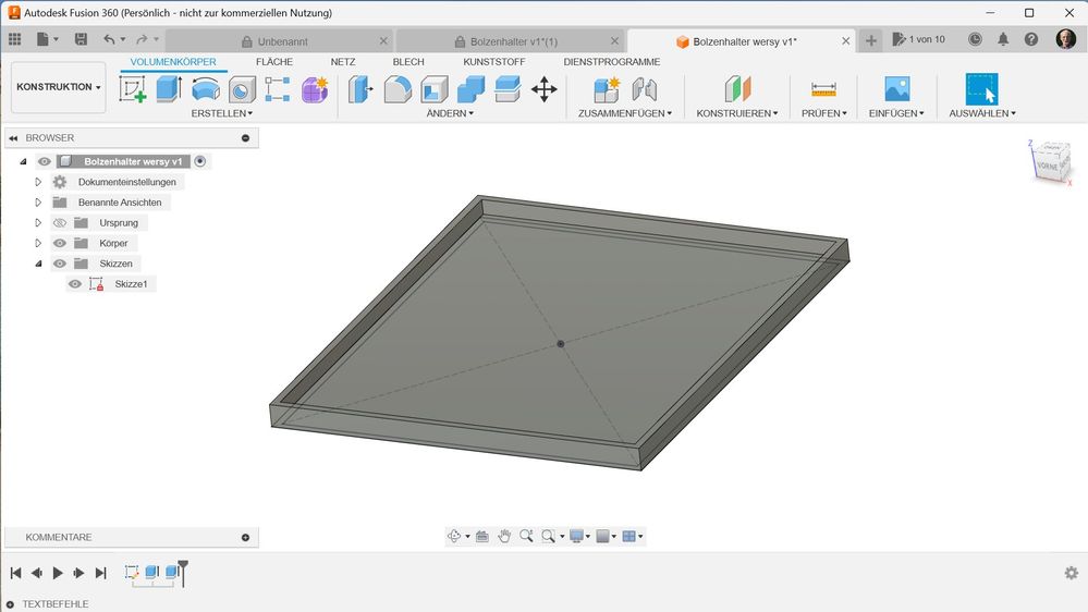

Statt eine Schale aus einem Volumenkörper zu erstellen, extrudiert man lieber aus einer Skizze. Das hat den Vorteil, dass man Boden- und Wanddicke unterschiedlich dick machen kann.
Mit Versatz die Wanddicke:
Boden und Wand unterschiedlich hoch extrudiert:
Den Lagerbock würde ich als Querschnitt auf die Ebene im Ursprung zeichnen („Aufschneiden aktivieren).
Zunächst einen Bezugspunkt auswählen. Das geht mit Schnittmenge:
Dazu die innere Kante wählen, es entsteht ein roter Punkt:
Das Rechteck kann man erst einmal frei im Raum zeichnen und vermaßen:
Dann mit dem „Horizontal/Vertikal“ Werkzeug das Rechteck auf gleiche Höhe mit dem Bezugspunkt bringen. Dazu Bezugspunkt und den Punkt im Rechteck anwählen:
Lager symmetrisch extrudieren:
Ich denke, das ist für den Anfang schon mal umfangreich genug.
Wenn du alles nachvollziehen konntest, können wir gerne fortfahren.
In diesem Beispiel geht es nur um Fusion zu lernen.
Die Konstruktion wird ganz sicher anders aussehen.
Gruß Michael
