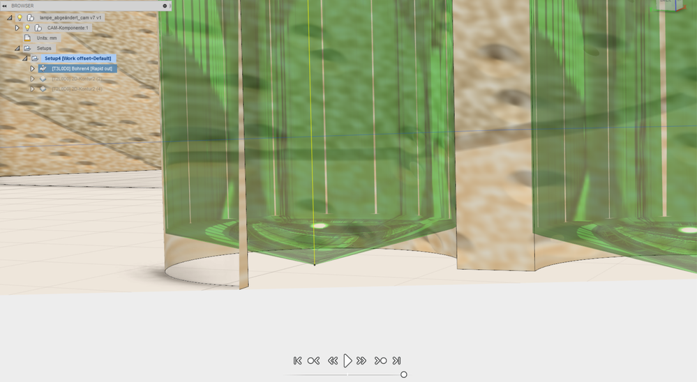

Hallo zusammen,
hat von euch jemand einen Tipp warum in der Datei im Anhang die Bohrungen nich durch das Material gehen obwohl sie in der Simulation als komplett durchgebohrt dargestellt werden?
Ich habe schon mehrere Werkstücke gefrässt wobei das immer funktioniert hat. Dieses Mal ist jedoch irgendetwas anders ich komme nur nicht drauf.
Vielen Dank im Voraus für eure Hilfe!

Hi @Anonymous,
Vielen Dank das du dein Design mit uns geteilt hast.
Der Toolpath und die Operation in Fusion ist soweit in Ordnung.
Der Bohrer den du gewählt hast kann in deinem gewählten Setup nicht durch den "Stock" durch.
Du könntest jedoch im Heights Tab den Offset für die "Bottom Height" ändern, dies würde dazu führen das die Bohrung durch geht.
Ich hoffe das kann dir weiterhelfen. Bitte halte mich auf dem laufenden.

Hallo Mike,
vielen Dank für deine Antwort. Als ich den Fräsvorgang gestern durchgeführt habe ist der Bohrer jedoch überhaupt nicht ins Material eingetaucht, nicht 1mm. Wenn ich dich richtig verstehe hätte er jedoch zumindest ein Stück eintauchen müssen, oder?
Was ich noch nicht verstehe ist warum ich im CAM die Kontur am unteren Rand des Zahnrades nicht als Ganzes anwählen kann, sondern nur stückweise, zB so wie in der Testdatei im Anhang. Das ist die gleich Situation, nur kann ich die Kontur hier in einem auswählen. Hast du eine Ahnung was der Grund hierfür sein kann?
