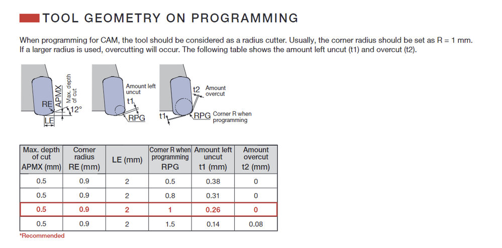

Hallo zusammen,
ich habe eine Frage zur Erstellung von Werkzeugen im CAM Modul. Ich verwende häufig Hochvorschubfräser. Diese habe ich als STEP Datei vorliegen. Gibt es eine Möglichkeit diese irgendwie als Fräswerkzeug zu importieren? Formfräser kann ich ja selber Zeichnen und einbinden. Da ich aber nicht die genauen Dimensionen kenne, weiß ich nicht richtig wie ich hier vorgehen soll.

wkz.PNGImport von Step Werkzeugen ist aktuell noch nicht möglich, ich hab die Geometrien so gelöst

Jetzt hab ich mir den Fräser als DXF runtergeladen und über die Kontur einen Formfräser erstellt. Das hat auch soweit geklappt.
Wenn ich jetzt über "Adaptive Clearing" die Bearbeitung berechnen will bekomme ich die Fehlermeldung: Werkzeugtyp: Ungültiger Werkzeugtyp zum Fräsen".
Kann man hierfür keinen Formfräser benutzen?

ncprog06
Nein leider nicht möglich mittels Formfräser

h.buescherHGDB4
Mist, wie kann ich denn dann diesen Fräser vernünftig definieren?
Da muss es doch eine Möglichkeit geben.
Wenn ich den Fräskopf mit Winkel erstelle, simuliert er mir nur die Kontur entlang des Winkels.Bild_2022-12-15_160617287.pngBild_2022-12-15_160654544.png

Hab jetzt erstmal den Fräser gemäß Herstellerempfehlung als Planfräser mit Radius angegeben. Dann bleibt noch ein Rest bestehen. Da ich die Oberfläche eh noch mit einem Kugelfräser nacharbeite war das aber soweit kein Problem.
