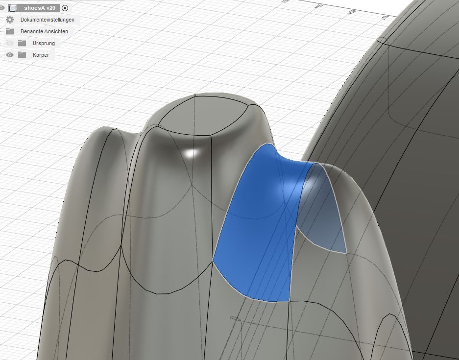

Nachricht 17 von 22
Nicht anwendbar
hallo zusammen,
ich habe eine wunderbare änderung vorgenommen, die trotz aller bemühungen nun nicht mehr nachvollziehen kann:
der kleine abgeflachte "turm" in der Mitte war ursprünglich genau eine solche fläche wie die daneben liegende blau markierte fläche.
ich war nach meiner erinnerung im modus "form bearbeiten" und habe mit der maus irgendie auf die "verschiebesymbole" geklicht/doppelt geklickt. dann hatte ich plötzlich dieses abgeflachte "türmchen".
nun wollte ich das auf der angrenzenden fläche wiederholen - weiß aber beim besten willen nicht wie....
vielen dank für eure hilfe

Nachricht 18 von 22
TrippyLighting
Kannst du das Modell an die nächste. Nachricht hängen oder den öffentlichen Link zur Verfügung stellen ?
0 „Gefällt mir“-Angaben

Nachricht 20 von 22
TrippyLighting
Akzeptierte Lösung
Beim ziehen and den Pfeilen die ALT Taste halten.
