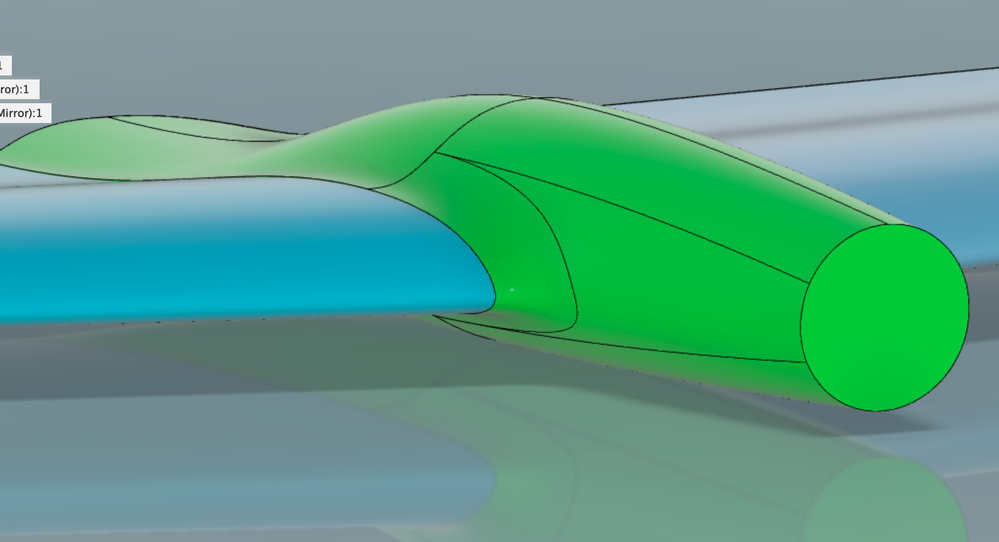

Hallo,
Die Flächenanformung ist hier schon abgetrennt und geändert, die ließ sich auch nicht aushöhlen. Die hatte nun wirklich scharfe Übergänge.
Es ist schon sehr enttäuschend, wenn sich selbst einfache Formen, die man aber nur mit Flächen modellieren kann, am Ende nicht aushöhlen lassen.
@TrippyLighting  hier hilft noch nicht einmal die exportierte STEP.
Gruß Michael

nein, als Anfänger in 3D darf ich mich nicht mehr bezeichnen. Habe gerade nachgeschaut, das erste 3D Modell habe ich vor 22 Jahren erstellt.
Was aber Flächenmodellierung angeht, stelle ich fest, dass ich schnell an Grenzen stoße.
Leider gibt es Dinge, die man nicht mit Volumenkörper erstellen kann. Mit Flächen lässt sich schon wesentlich mehr anstellen. Es entstehen aber auch unvermutet Probleme, die es beim Volumenmodell so nicht gibt.
Zum Beispiel lässt sich eine Bohrung nur direkt über „Ausschneiden“ erstellen, nicht aber über „Kombinieren“. Und anfasen lässt sie sich auch nicht.
Es gibt also noch viel zu lernen…

Wenn man mit Volumenköpern (Solid modeling) arbeitet dann kommt man bei solchen Konstruktion schnell an Grenzen.  Derweil Micheal schon beim 3D Ducken und Bauen bauen des Nurflüglers ist habe ich mich noch mal dem Modellieren gewidmet. Ein Freund/Bekannter von Michael (Der auch Michael heist) hatte mich per PM kontaktiert und wir hatten einen email Austausch.
Micheal II hatte das Modell in 2 Stunden in Solid Works nachgebaut, und der generelle Ansatz der auch genau so in Fusion 360 funktioniert löst ein Problem, aber kreiert andere.
Ich arbeite bei solchen Designs fast immer mit Hilfsoberflächen um G2 oder mindestens G1 Kontinuität zwischen den einzelnen Oberflächen sicherzustellen.
Die kritische Stelle ist hier mit einer quadratischen NURBS Oberfläche gestaltet und dies lässt sich dann auch einwandfrei aushöhlen. Als gesamtes Objekt allerdings nur bis 0.5mm. Wenn man mehr will muss man das Heck abtrennen, denn es ist das Heck welches dann das Problem bereitet. Das Vorderteil kann man bis 1mm und weiter aushöhlen. Allerdings ist Fusion 360 dabei sehr langsam!
Hier ist ein Screenshot :
Hier noch einiger Renders welche. Vorne am Flügelansatz nicht ganz perfekt aber definitiv gut genug für den 3D Druck:
Rumpf 4 trippy v12 closeup.pngRumpf 4 trippy v12.pngRumpf_4_trippy_2020-Feb-16_10-11-50PM-000_CustomizedView6422866405_png.pngRumpf_4_trippy_2020-Feb-16_10-13-32PM-000_CustomizedView34177844187_png.pngRumpf_4_trippy_2020-Feb-16_10-14-44PM-000_CustomizedView12003925556_png.png
Dies verlangte einiges an Geduld da es Fusion 360 an diversen Werkzeugen fehlt und die Anzahl von Bugs im Bereich Splines ist ziemlich entmutigend. Um Konzepte zu erstellen mag das vertretbar sein aber meines Erachtens erlaubt erlaubt Fusion 360 im Bereich der Oberflächengestaltung kein professionelles arbeiten.

Inzwischen ist der Rumpf fertig, gleichwohl haben sich unerwartete Hürden ergeben:
1. Die Schraubenlöcher lassen sich weder durch Flächen versetzen, noch mit Kombinieren vergrößern, sobald es über die geteilte Fläche hinausgeht.
Das geht nur durch Ausschneiden:
2. Zwei Löcher lassen sich nicht mit Fase senken.
Die kann man nur mit Rotation „ausfräsen“:
3. Der Muffenring lässt sich nicht mit dem Rumpf verbinden:
Zum Glück lassen sich mehrere Teile zusammen als STL exportieren.
Dazu müssen die Teile aber erst einzeln als Komponenten exportiert werden.
Schöner wäre es, wenn man mehrere markierte Teile direkt als STL gemeinsam exportieren könnte.
Grüße Michael
