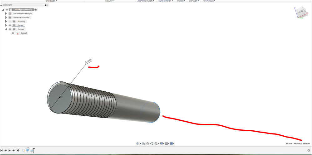

Hallo all, @Anonymous , @wefindus @michele.mk @folkhard und andere,  HHHMMMMMM??Unbenannt.PNG

Unten rechts in der Ecke siehst du aber, dass dein Radius kleiner als 5mm ist - und wenn du eine technische Zeichnung erstellst ist der Durchmesser auch kleiner als 10mm

ja und das ist voellig normal, denn auch alle normteile sind um ein herstellmass kleiner. wenn du in die tabellen siehst ist der durchmesse 10 genannt, aber als langjaehriger dreher nimmst du den durchmesser um ca. 0.15 zurueck. ich hab noch nie in 50 berufsjahren ein gewinde gemessen, das kein kopfspiel hatte.
