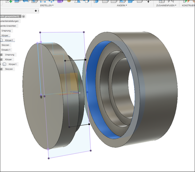

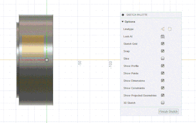

Hallo
ich habe das Problem, dass wenn ich bei einem Drehteil einen Inneeinsatz erstellen möchte, es die Innenkontur des Drehteils aber nicht projiziert und ich sie somit für Maß nicht fangen kann.

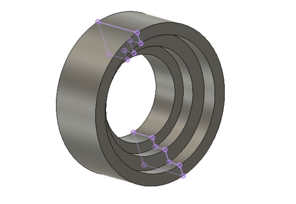

In diesem Falle müssen die Konturen mit "Schnittmenge" erstellt werden:
Gruß Michael

hallo, @Anonymous
aber natuerlich kannst du da projizieren. dazu drehst du das teil einwenig und klickst auf die innenwand.

Hallo,
für solche Aktionen ist das "Slice" (Aufschneiden) - Werkzeug gemacht.
