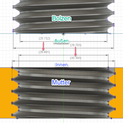

Hallo ich habe ein Problem mit der Gewindefunktion.
Wenn ich ein Außengewinde (also Schraube) und ein Innengewinde (Mutter) mache weicht der Radius beider stark ab. Obwohl ich beide Gewinde gleich mache. Bei einem M30 weicht der Radius fast um 1 mm ab. Ich kann aber nichts einstellen, dass es gleich ist. So bekomme ich die Schraube nicht annähernd auf die Mutter. Diese ist viel zu groß

g-andresen
Hallo Robert,
wie hast du die Werte ermittelt?
Gruß
günther

Danke schon mal für die schnelle Antwort.
Also ich mache einen Zylinder mit 30 mm. Dann Gewinde drauf ein M30. Metrisches Iso Profil. M30x3,5. Hier wird dann automatisch ein Radius von 14.867 angezeigt.
Dann einen Block mit Bohrung 30 mm. Das gleiche Gewinde. M30x3,5. Hier wird dann automatisch ein Radius von 13.246 angezeigt.
Das kann natürlich nicht passen. Schraube viel zu groß für den Block. Haben aber beide dasselbe Gewinde.

g-andresen
Hallo Robert,
sieh dir das einmal an:
Gruß
günther

g-andresen
Akzeptierte Lösung
Hallo Robert,
@Anonymous wrote:
 Wie kann ich den Block mit dem innengewinde so machen dass es passt.
Weil das Gewinde ist ja viel zu klein
Wirklich?

Ich gehe mal davon aus, dass du die Gewinde 3D druckst. Da kann es schon passieren, dass die Gewinde vor dem Druck in den Toleranzen angepasst werden müssen.
Aber mach mal in deiner Datei eine Schnittanalyse, positioniere die Gewinde ungefähr ineinander, da sieht man ganz genau, dass genug Spiel ist.

die Ursache ist in der Art der Gewindeerstellung zu finden.
Wenn man eine Bohrung per Extrusion/Ausschneiden erstellt und dann eine Kante anfast oder verrundet, verändert man den Bereich in dem anschließend das Gewinde erstellt wird.
Das Gewinde wird nämlich nur auf der Mantelfläche des Zylinders, nicht aber auf der Fase oder Verrundung erzeugt.
Bei Verwendung des Werkzeuges "Bohrung"  dagegen geht das Gewinde bis zum Rand.

Hallo,
die Gewinde können in Fusion 360 leicht angepasst werden. Man kann die Gewindegangflanken von unten und von oben mit der Funktion " Fläche versetzen" nacharbeiten. Weiterhin kann man die Gangspitze abrunden, s. dazu die drei Bilder.
