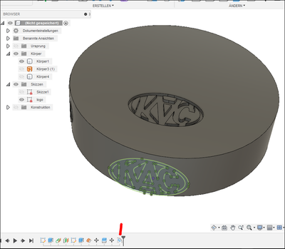

Hallo , ich möchte ein .dxf auf einen Zylinder prägen und komme nicht weiter.
Weiß jemand woran das liegen könnte ?

Hallo Sascha,
das scheint an deiner .dxf Datei zu liegen.
Wenn ich eine .dxf auf dieser Tangentialebene einfüge klappt die Prägung
Gruß Wolfgang

servus @SaschaZimmer ,
ich ab den gleichen effekt mit deiner skizze
@wolleiri  es scheint nicht an der dxf zu liegen . krumme flaeche funktioniert nicht. doch vielleicht hilft dir diese loesung weiter.
Unbenannt.PNG   lg mango ps: funktioniert auch in die andere richtung

Ich bilde mir ein das es mit den Splines etwas zu tun hat.
Wenn man das Logo als SVG Datei einfügt dann funktioniert das Prägen.
Mit dem Tool aus den APP Store kann man die Skizze als SVG abspeichern und danach als SVG wieder einfügen.

Hallo Sascha,
es liegt an der DXF.
Ich habe sie in V-Carve zu Bezier konvertiert.

Vielen Dank @wa.rumpf ,
das ist natürlich ein super Tool zum Umwandeln der .dxf ich hatte mir schon fast gedacht dass es daran liegt , wenn ich die nicht erkannten Teilskizzen um 0.2 mm versetze geht es auch irgendwie , nur das umwandeln in svg Dateien ist natürlich auch ein sehr guter Weg.

Hallo Sascha,
es dürfen auch mehrere Vorschläge als Lösung markiert werden.
Ich habe mich auch an dem dxf probiert.
Mit "Fäche teilen" ließen sich alle Konturen auf den Zylinder übertragen, um mit Drücken/Ziehen erheben oder eindrücken zu können. Ebenso lässt sich das Profil normal extrudieren.
Das Werkzeug "Prägen" ist wohl besonders anspruchsvoll 🙂
Stichwort: „Selbstüberschneidung“ ?! >wegen der gebogenen Projektionsfläche
