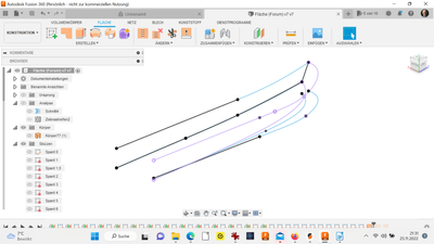

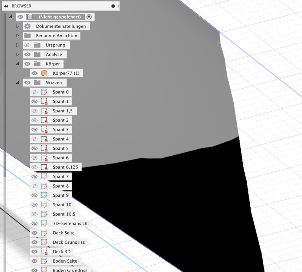

Hallo,
ich habe das Problem, dass Flächen, die als Erhebung erstellt wurden, den vorgegebenen Profilen bzw. der Verlaufsführungen nicht sauber folgen. Wenn ich Profile und Verlaufsführungen tausche, kommt leider dasselbe Ergebnis zustande.
Das Bild zeigt den Schnitt ungefähr bei Spant 4.
Bei der Alternative, die Fläche über "Fläche" zu erstellen, folgt die Fläche der Krümmung aus den Skizzen 10 und 10,5 leider nicht, wenn ich diese als innere Verlaufsführung angebe.
Habt ihr eine Idee, wie ich das hinbekomme?
Danke und Gruß
Jürgen

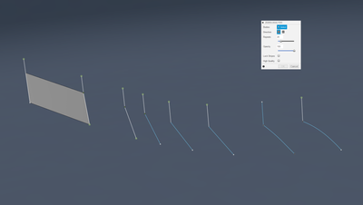

Nachricht 7 von 29
jkompaKD2XW
Danke! - Schade, auch bei höchsten "Auflösung" ist der Schnitt leider nicht glatt.
Ich habe das mal als STL exportiert und in einen Slice importiert, um zu prüfen, ob es nur ein Darstellungsfehler ist. Aber auch dort ist die Fläche leider nicht glatt.
Gruß
Jürgen
0 „Gefällt mir“-Angaben
Nachricht 8 von 29
g-andresen
Hallo,
welche Auflösung hast du bei Netzexport eingestellt?
So sieht deine Datei bei mir mit der Einstellung "Adaptiv" aus.
Gruß
günther
