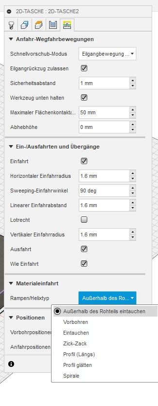

Auch ist mit in diesem Zuge aufgefallen das ein Feature entfernt wurde: Bei offenen Taschen konnte bisher immer im Reiter Anfahrt- und Wegfahrbewegungen unter Materialeinfahrt ,,außerhalb des Rohteils eintauchen" ausgewählt werden was bei offenen Taschen auch Sinn macht und wichtig ist. Dieser fehlt nun obwohl er doch für solche Anwendungen essentiell wichtig ist....
Vermutlich wird aufgrund fehlens dieses Features mir eine Fehlermeldung bei offenen Taschen quittiert, ist aber nur eine Vermutung...

Im 2D Tasche habe ich auch noch das Außerhalb eintauchen gefunden.

Was die fehlerhafte Darstellung angeht und die vermissten Materialeinfahrten, wurden diese nun behoben mit einer Neuinstallation! 😄
