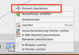

Moin,
Features kann man ja editieren. Wenn ich jedoch das Verschieben-Feature verwende, und versuche das später zu ändern, dann sind immer alle Werte wieder auf Null. Das ist doch sicher nicht so gewollt, oder?
Das andere Problem:
Wenn ich einen Parameter für eine Drehung festlege, mehrere Bohrungen selektiere, das Feature „Verschieben/Kopieren“ verwende, dort mein Parameter für die Drehung eingebe, dreht er die Bohrungen wie erwartet. Wenn ich jedoch später den Winkel in der Parameterliste ändere, wird der neue Winkel ignoriert. Das ist doch wohl auch nicht so gewollt, oder?

@Tarek_K Nein, die Verschieben/Kopieren-Funktion funktioniert nach wie vor nicht wie sie sollte. Sie verfügt zwar über die Funktion „Bearbeiten“, die Funktion funktioniert aber definitiv nicht!
Wie ich gerade feststelle, gilt das wohl nur für „freies Verschieben“. Die anderen Funktionen arbeiten wie erwartet.
Hier ein GIF, was zeigt, dass jede Bewegung immer wieder den Inhalt der Felder löscht:
Das ist m.E. definitiv ein Bug! Denn es betrifft nur die Funktion „freies Verschieben“, nicht aber die anderen Verschiebefunktionen.

@Tarek_K Ein weiterer Bug ist das Problem, was ich in meinem Post #16 bereits dokumentiert habe. Bestimmte Eingaben arbeiten fehlerhaft. Hier noch mal das GIF:
(Schritt-für-Schritt-Anleitung zur Reproduktion steht im Post #16)

@Bela_DEMO Übrigens, wenn man nicht „freie Verschiebung zum Drehen verwendet, sondern „Drehen“ (siehe Screenshot), dann funktioniert es genau so, wie ich es ursprünglich machen wollte. Wie ich richtig angenommen habe, spricht tatsächlich nichts dagegen ein Objekt per Parameter zu verdrehen. Die Funktion „Freie Verschiebung“ ist nur defekt, das ist alles. 😉

@Mike.Grau dieser "Fehler " tritt nicht auf, wenn man es über das Parameter Eingabefenster direkt ändert. Hier wird dann auch aus 10°-10° auch wirklich NULL
