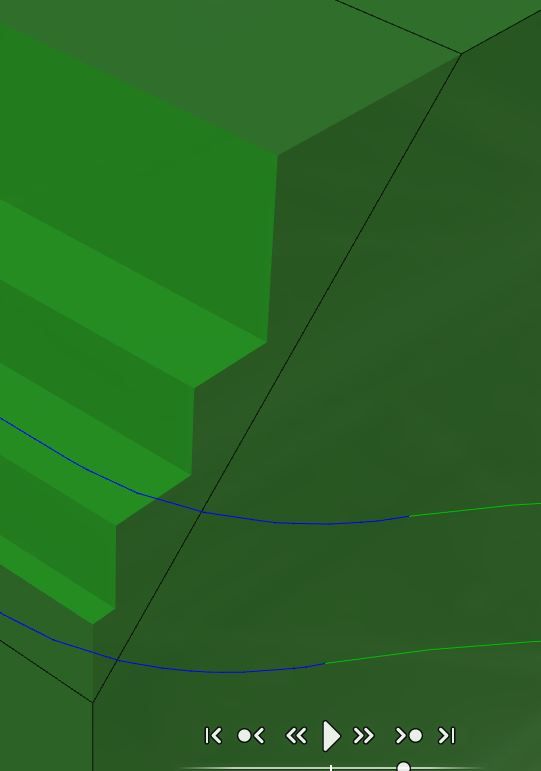

Guten Morgen,
ich versuche verzweifelt die drei Fasen auf dem Bild zu fräsen, würde theoretisch mit dem Adaptive Clearing funktionieren, allerdings verletzt er mir dabei die rechte Stirnseite, diese hat keine Fase und soll auch nicht bearbeitet werden.
Habt Ihr einen Tipp für mich?
Vielen Dank im Vorraus!
Frohe Weihnachten.

Danke für den Lösungsansatz, kann ich auch irgendwie das Anfahren von der Stirnseite vermeiden? Er soll quasie gerade anfahren bzw. von der Aussenkontur kommend.

a.grauert
Hallo Björn,
wenn der Fräser das Material berührt, dann ist er gerade.
Die Fläche der Stirnseite wird im 90° Winkel durchfahren.
Ein "Ausfransen" könnte dann eigentlich nur Material bedingt sein.
Sprich, der Fräser reißt über seinen Werkzeugweg hinaus Fasern aus dem Material, z.B. bei Holz oder MDF.
Ich schaue jetzt mal in Deine Datei.

bjoern.hlb
Hallo Achim,
mein Problem beim Anfahren ist folgendes, das Werkstück ist eigentlich länger und ich muss auf Grund der Fahrwege das Ganze auf zweimal Fräsen, also da wo die Stirnseite ist, geht das Werkstück eigentlich weiter und deshalb soll er gerade bzw. von der Aussenkontur anfahren. Hoffe das ist verständlich und sorry für den Umstand.

Hallo Björn,
das wir so nicht gehen weil:
Fusion das nicht weiß
und
Du mit Adaptiv Cleaning, also einer Schruppstrategie arbeitest
und
ein Rohrteilaufmaß von noch einem halben Millimeter aktiviert hast.
Da wurde Fusion ja aller Freiraum gegeben.
Mir ist nichts bekannt, wie man da die Einfahrt beeinflussen kann.
Du musst aber Fusion auch mitteilen das da noch etwas ist und dann den Raum begrenzen wo gefräst werden soll,
das geht prinzipiell.
Stelle doch mal ein f3d file mit der ganzen wirklichen Geschichte ein, also konstruktiv, das ganze Brett.
Gruß
Achim

Hallo Björn,
schau Dir das mal an, das sollte die prinzipielle Vorgehensweise erklären.
Ist Dein ursprüngliches Brett.
In einen Komponente gewandelt.
Diese Komponente dann gespiegelt.
Eine zusätzliche neue übergeordnete Skizze erstellt.
Diese wird benötig um Fusion daran zu hindern das ganze Rohteil Brett, was ich auch erstellt habe zu bearbeiten.
Man kann das auch alles bei Fertigen mit Hilfe eines Fertigungsmodells machen, das sprengt hier wohl eher den Rahmen.
Es geht auch so wie hier beschrieben.
Schau mal Schritt für drüber.

a.grauert
Hallo Björn,
in Ruhe anschauen und versuchen zu verstehen ist immer gut.
Hier eventuelle noch der Schlüsselpunkt wie die Skizze ausgewählt wird.
Wenn noch nie gemacht, leicht zu übersehen.

g-andresen
Hallo,
Warum nimmst du keinen Fasenfräser, sparst den Aufwand und bekommst eine “Top” -Oberfläche?

g-andresen
Hallo,
dazu könntest du die äußere Kontur nehmen und ev. einen leichten Versatz nach außen bei angepasster Tiefe.
Dann wird die Fase in einer Zustellung ( bei großer Tiefe ggf. mehr) gefräst.

Akzeptierte Lösung
Hallo @bjoern.hlb ,
Beispiel Fasenfräsung.
Das ist natürlich abhängig vom Werkzeug.
Ich habe hier einen 90° Senker für Metall, d= 8,5 mm, genommen.
Was größeres habe ich nicht in der  Bibliothek und Holzwerkzeuge eigentlich fast gar nicht.
Also nur zur prinzipiellen Erklärung.
Konstruktiv habe ich die Fase gelöscht.
