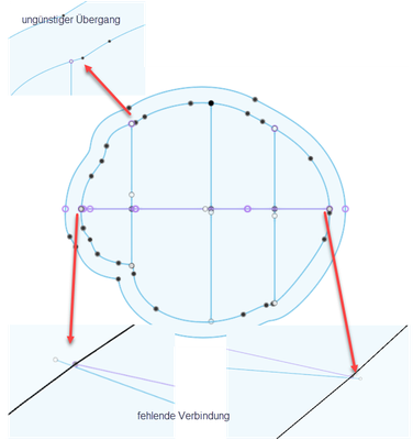

Versuch mich an einer Erhebung mit Fläche dieses ******** Programm macht mich irre.
Es meckert dauernd das das Profil nicht geschnitten wird, wird es aber, was ist falsch, kann sich das mal jemand anschauen, ich dreh noch durch ;-(

Der Boden-Spline schneidet am Ende nicht den Rand-Spline.
Der muss mit Schnittmenge erzeugt werden, genauso wie auf der linken Seite:
Gruß Michael

Das ist auch keine Sache, die man mal so eben "nebenbei" macht.
Sowohl bei den Profilen als auch bei den Rails muss man sehr sorgfältig sein.
Ich habe jetzt nicht diese aktuelle Variante sonder die aus deinem letzten Post.
Da stellt sich neben anderen Problemen besonders das hier dar.
Ich habe auch die beiden äußeren Profile und die Rails neu erstellt.

Aber das Programm nervt echt, was macht ihr denn anders beim "Sorgfältig" arbeiten.
Ich habe die Schnittmenge erstellt indem ich die Profile ausgewählt habe, dort hat er mir die Punkte dann gesetzt, da gehe ich dann von aus das er sie auf den Splines setzt.
Warum sind meine Schnittpunkte nicht auf den Splines?
Und wie macht ihr es das sie drauf sind?
Ich verschieb die ja nicht???

"Sorgfältig arbeiten" heißt in diesem Falle, kontrollieren ob der Punkt aus der Schnittmenge auch erfasst wurde.
Die Punkte werden dann als kleine rote Kreise dargestellt.
Rote Punkte aus Schnittmenge lassen sich nicht verschieben.
Du hattest auf der linken Seite einen schwarzen Punkt gesetzt, den konnte ich verschieben.
