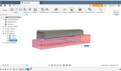

Nach langer Zeit bin ich mal wieder hier und bringe auch gleich eine Frage mit.
Bzgl Blechtool und Abwicklungen findet man leider über die Forumssuche noch nicht viel. Also wenn mein Problem schon mal gelöst wurde, dann bin ich auch über einen Link zu frieden. Für die englische Suche fehlen mir die passenden Suchbegriffübersetzungen.
Also folgendes. Ich habe mit dem Blechtool meiner Meinung nach recht einfache Körper erstellt. Und dann eine Abwicklung generieren lassen. Bei drei der vier Teile lässt sich aber die Abwicklung nicht als DXF exportieren.
Ich habe einen Screenshoot mal angehängt.
Das Abwicklungslogo in der Zeitachse ist schon gelb unterlegt. Das deutet ja auf ein Problem hin. Nur wie finde ich jetzt das Problem???
Ich vermute es liegt an dem per Extrusion abgeschnittenen Ende (auf dem Bild wäre das das linke).

Ok, nun habe ich das Problem schneller eingrenzen können als erwartet.
Wenn man eine "Ecke" abschneitet funktioniert alles. Aber man darf die Kante nicht komplett schneiden.
Nur eine Ecke weg gehtNur eine Ecke weg gehtAbwicklung ist in OrdnungAbwicklung ist in OrdnungSchneidet man die Kante komplett ab....Schneidet man die Kante komplett ab....Wird die Abwicklung "gelb" markiert.Wird die Abwicklung "gelb" markiert.
Nun die Frage: soll das so sein?
Der Export ist aber bei dem Versuch möglich. Was sagt die gelbe Markierung aus?

Hallo Christopher,
nein, ich schneide keine Ausgangskante weg. Die Kante die ich wegschneide ist das Ergebnis.
Die Konstruktion ist folgend gelaufen:
Es wird die Trapez-/Rechteckform der mittleren Fläche skizziert.
Per Flanschbefehl daraus eine Blechfläche generiert.
Die Seiten werden mit dem Flansch-Befehl als 90° Abwinklung erzeugt.
Und schlussendlich die Unterseite mit einem Profil abgeschnitten.
Die Bedeutung der gelben und roten Markierung ist mir schon klar. Nur hilft sie mir mit der Aussage nicht weiter.
Ich habe inzwischen
Eine Konstruktion bei der alles super geht. Abwicklung "grün" (also nicht markiert) und DXF Export ok.
Eine Konstruktion wo die Abwicklung gelb ist aber dennoch der Export funktioniert.
Eine Konstruktion mit gelber Abwicklung aber ohne funktionierenden Export.
Eine Konstruktion mit "grüner" Abwicklung ohne das der Export funktioniert -> hier ist die Überraschung am größten
Eine Konstruktion wo die Abwicklung mit "roter" Abwicklung -> die ist plausibel, weil die Abwicklung einen Knick hat und eben nicht als Abwicklung sondern nur als Tiefziehteil funktionieren würde

Ich habe das Export-Problem etwas eingrenzen können.
Es tritt dann auf, wenn man mehrfach schräg "abschneitet".
Als Beispiel geht diese Konstruktion noch zu exportieren.
Wird die senkrechte Kante aber schräg, geht der Export nicht mehr.
Aber am "Ausschneide-Werkzeug" liegt es nicht. Diese Abwicklung lässt sich exportieren.
Noch einmal zur Übersicht:
Bild 1 und Bild 3 stellen eine Konstruktion dar, bei der sich die Abwicklung exportieren lässt.
Kombiniert man beide wie in Bild 2, liefert die Export-Funktion einen Fehler.
Meiner Meinung nach ist meine Vorgehensweise nicht untypisch oder schlecht konstruiert.
Bin mal gespannt, ob man das irgendwie in die Entwicklung mit einspeisen kann.

steger_thomas_1
Hallo,
kann dir leider bei der Lösung nicht helfen.
Habe aber im Moment das gleiche Problem.
Wenn es eine schräge in der Abwicklung zwischen ober und Unterseite gibt, scheint es wohl zu diesem Fehler zu kommen.
Es sollte die ausgewählte Fläche exportiert werden und nicht das 3D teil bewertet werden.
Nachschneiden im Aufgefalteten Teil Funktioniert, ist aber umständlich.
Hier ein Beispiel: https://a360.co/2UfPMMs
