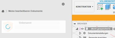

Einen schönen guten Tag allerseits,
ich hätte da gerne mal ein Problem.
Seit einiger Zeit versucht Fusion ein Dokument hochzuladen, welches keinen Namen hat
und sich auch nicht löschen lässt.
Hab so ziemlich alles durchgespielt, was ich hier so an Lösungsmöglichkeiten gefunden habe.
Hat aber alles nicht gefruchtet.
Von reparieren, Cache löschen, upload canceln unter Textbefehle,Dateien unter Appdata löschen und Neuinstallation.
Jeweils im online Modus und im Offline Modus.
Keine Chance.
Vielleicht hat ja wer noch nen Tip.
Danke schonmal im voraus

Nachricht 6 von 15
friedi_meissner
In der Anwendung schauts so aus.
Da wird blöderweise auch kein Löschbutton angezeigt.
0 „Gefällt mir“-Angaben

wa.rumpf
Hast du schon mal in deine Ordner nachgeschaut, ob da irgendwo eine Datei ist die nicht hochgeladen wird.
Das was du da zeigst ("Meine bearbeitbare Dokumente") ist ja nur eine quasi Zusammenfassung deiner gleichzeitig bearbeitbaren Dateien und nicht der tatsächliche Speicherort der Dateien.

friedi_meissner
Hallo.
Ja habe ich auch.
Is aber nix drin.
Hatte auch im Papierkorb alle endgültig gelöscht, die "unbenannt" waren.

friedi_meissner
Hier die Antworten
Dieses Hochladen Symbol hast du nur in der Übersicht "Meine bearbeitbare Dokumente"?
- Ja -
Wie viele Dateien von wie vielen zeigt es dir in "Meine bearbeitbare Dokumente" an?
- derzeit nur die unbekannte ( die aber weder bearbeitet oder geöffnet  werden kann )
Eine neue Konstruktion kannst du problemlos in irgend einen Projektordner speichern, dann zeigt er dir die richtige Anzahl "bearbeitbare Dokumente" an?
- Ja das speichern geht. Aber die richtige Anzahl wird nicht angezeigt.
   Anders gesagt, Anzahl der gespeicherten + die Geisterdatei.

g-andresen
Akzeptierte Lösung
Hallo,
kennst du den Hinweis aus diesem thread (#2) von   @RajkumarIlanchelian ?
Gruß
günther
Nachricht 14 von 15
friedi_meissner
Hallo Günter,
meinen herzlichen Dank für den Tip.
Das war tatsächlich die Lösung meines Problems.
Einen schönen Sonntag noch.
