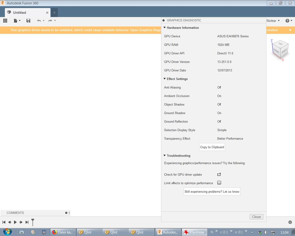

Hallo,
beim Durcharbeiten der offiziellen Fusion-Hilfeseite möchte ich diese Datei in Fusion öffnen:
Basic Training > 04 – Modeling > 04_Model_from_sculpted_body
Das im Screenshot links unten zu erkennende Lade-Icon dreht unaufhörlich, die Datei kann einfach nicht geöffnet werden.
- beim letztmaligen Bearbeiten der Konstrunktion aus dieser Datei hat sich Fusion aufgehangen
- andere Dateien aus diesem Datenordner können problemlos und schnell geöffnet werden
- den Refresh-Button oben im Dateibrowser habe ich betätigt
- Fusion habe ich mehrmals neugestartet
- einen Neustart des PC habe ich auch durchgeführt

Hallo Cliff,
ich habe das Modell eben getestet und bei mir geht es auf.
Was sagt deine Hardware bezüglich der Grafikkarte?
Setze hier mal den Haken und teste es noch mal.
Alternativ, versuch mal das Modell aus dem Anhang in dein Fusion hochzuladen.
https://a360.co/2I3NX49
Viele Grüße
Béla

danke für Deine Rückmeldung, hier der Screenshot bez Grafikkarte:
- Wo genau sollte ich den Haken setzen?
- auf meinem Zweitrechner ist genau das gleiche Problem, auch dort kann ich diese Datei nicht öffnen, ist also kein PC-Problem?
- Ja, deine Step-Datei kann ich öffnen
- Könntest Du diese Übungsdatei nochmal als Original-f3d-Datei speichern und zum Download anbieten, denn dort sind noch Skizzen enthalten, die in der Step-Datei fehlen.
Gruß Cliff

Da hatte es ein Bild nicht mitgeladen.
Von der Hardware her, was hat der PC?
Im Anang das Modell als f3d.

Wenn Fusion schon schreibt, dass
"dein Grafiktreiber veraltet zu sein scheint, was zu instabilen Verhalten führen kann"
Dazu zählt dann auch fehlende Flächenanzeigen und mehr, würde ich bei einem
fast 6 Jahren alten Treiber mich doch einfach um ein Treiberupdate kümmern.

eine Lösung gibt es immer noch nicht. Ich konnte dank Belas Datei an dem Tutorial weiterarbeiten. Aber das grundsätzliche Problem besteht immer noch. Ich kann die Originaldatei immer noch nicht aus dem Dateibrowser herunterladen (auf zwei verschiedenen Rechnern getestet)!
Es scheint ein Programmfehler zu sein, der technisch behoben werden muss. Ich möchte, dass das Programm erwartungsgemäß funktioniert. Bei zukünftigen Fehlern ist es keine Lösung, andere Forenmitglieder um das Hochladen von Dateien zu bitten.
