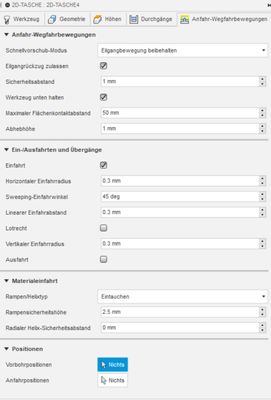

Hallo zusammen,
ich habe ein paar Taschen zu fräsen, bei der ich Fusion360 erstmalig einsetzen will.
Bei Versuchen mit der vorigen Software (ConstruCam3D bringt mich da nicht weiter) zeigte sich, dass das beste Ergebnis ist, im Gegenlauf von außen nach innen zu fräsen. Ansonsten entsteht bei dem Material (PE-HD) ein hässlicher Grat.
Wähle ich 2D-Tasche habe ich keine Wahl, es wird immer in der Mitte begonnen. Oder geht es doch?? Dann ist das mein Favorit.
2D-Tasche2D-TascheBewegungenBewegungenDurchgängeDurchgänge
Dann habe ich es mit 3D-Morph-Spirale versucht. Hier kann ich zwar einstellen, dass er außen beginnen soll, es entstehen aber hässliche unnötige Bewegungen in der Z-Richtung:
3D-Morph3D-MorphBewegungenBewegungenDurchgängeDurchgänge
Wähle ich Rundung 2,5mm kommen wir der Sache schon näher, jedoch wird es dann keine 2D-Tasche mehr sondern eine Wanne:
3D-Morph mit Rundung3D-Morph mit Rundung
Übrigens: Ursprünglich ist dies ein 2D-DXF welches nur 2mal aufgepolstert und verbunden wurde. Also mehr 2,5D als 3D.
Benutzt wird ein 3mm Kugelkopffräser um an den Bodenkanten auf eine 1.5mm Rundung zu kommen.
3mm Kugelkopffräser3mm Kugelkopffräser
Kann mir da jemand helfen? Danke 😊

Hallo Christian,
wenn ich dich richtitg verstanden habe, dann schau mal anbei...😉
Der Kiniff ist der zusätzliche Versatz, Du warst echt nah dran...🤗
LG
Patrick

Jaa Patrick, das sieht in der Tat sehr gut aus, Danke dafür! 🙂
Jetzt ist die Tasche jedoch größer als definiert, richtig?
0 „Gefällt mir“-Angaben
Nachricht 6 von 8
Nicht anwendbar
Hi Christian,
nein, etwas kleiner, um genau zu sein um 0,05mm nach innen, also im
Gesamten 0,1mm
Anders geht es leider tatsächlich nicht!!!

Nach einigen Erfahrungen damit mache ich es jetzt sogar noch anders: nämlich in 2 Schritten:
Erst mit 3D Materialeinfahrt. Das fräst Spiralförmig nach unten, ähnlich einem Gewinden;
dann mit 3D Morph-Spirale und einem zusätzlichen Versatz von etwas weniger als dem halben Fräser-Durchmesser
Dauert zwar länger gibt aber ein Super Ergebnis.
