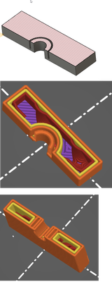

g-andresen
Hallo,
@f_selleng wrote:
 Da hätte ich gleich noch eine Frage, kann man die Bohrungswandung die gedruckt wird irgendwie dicker drucken lassen?
Bei Einzelbohrungen würde ich das mit einem Modifzierer im Slicer machen.
Bei der Menge könnte sowas besser sein:
Gruß
günthre
0 „Gefällt mir“-Angaben

g-andresen
Hallo,
@f_selleng wrote:
Hallo Günther,
Danke für die Antwort, das übersteigt meine Möglichkeiten, bin erst ganz am Anfang, hab mich erst 2 Tage damit auseinandergesetzt.
folge den Schritten in der Timeline und sieh dir (z.B.) das Menü der Extrusion 3 an
Ich weiß nur das mein Qidi X3 Plus mit Klipper arbeitet, wenn es dort eine Möglichkeit gäbe die Einstellung zu ändern, würde ich es hinkriegen, sofern ich weiß welche es ist.
Beim Prusa Slicer gibt es einen Modifizierer, mit dem man um die Bohrung herum einen Bereich definieren kann, dem man dann ein höheres Infill zuweist.
Bei der Menge der Bohrungen ist das bei dir aber kein praktikables Verfahren
günther
