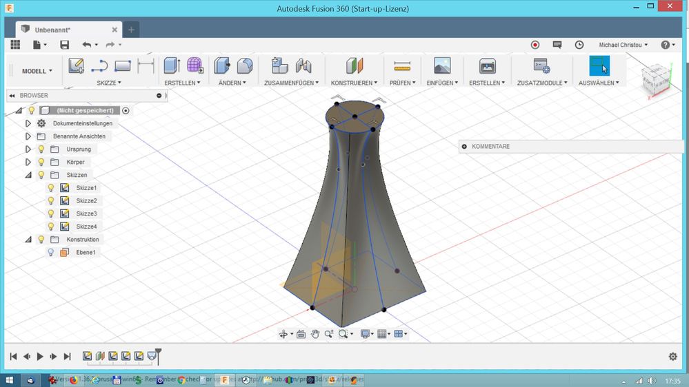

Ich bin eher neu beim Modelieren und habe mir Fusion 360 selber probiert bei zu bringen mit Tutorials usw.
Bin jetzt an ein Problem gestossen und kenne keine Lösung deswegen frage ich um hilfe
Ich wollte ein Model in Fusion 360 nach modelieren jedoch weiss ich nicht wie.
Ich habe versucht 4 Linien zu zeichen und wollte es dann einfach verbinden (mit einer Erhebung) und diese 4 Linien als referenz nehmen jedoch funktioniert dies nicht. Hat jemand eine Idee wie ich es modelieren könnte?

wersy
Akzeptierte Lösung
Hallo Dario,
es geht auch so, wie du es vorhattest.
Wichtig ist, dass die Verlaufslinien exakt die Profile schneiden.
Dazu muss man sich in der Skizze der Linien die Punkte (rot) über "Schnittmenge" erzeugen lassen.
Gruß Michael
