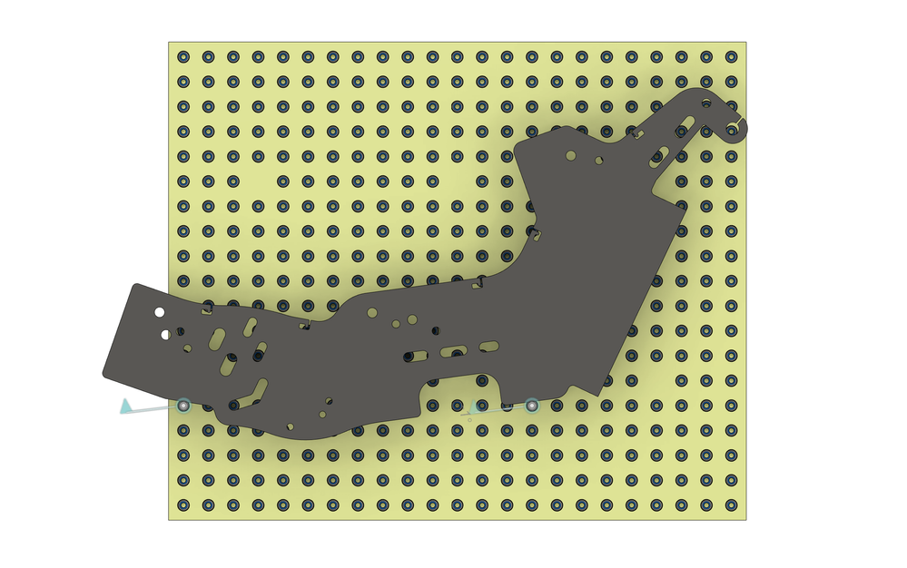

Hallo zusammen,
ich verzweifele grade am simplen Ausrichten eines Bauteils.
Ich habe eine Rasterplatte, welche an drei Stifen ausgerichtet, bzw. definiert werden soll. Die Rasterplatte ist immer fix, das Bauteil lade ich als .stp ein. Im Inventor kann ich mit der Funktion tangential die Ausrichtung erledigen, wie müsste ich in Fusion vorgehen? Ich habe bislang zwei Stifte gesetzt, diese sind an den Gelenken zu sehen.
Wie bekomme ich meine einzelnen Kanten tangential zu den Stiften in dem Teil ausgerichtet?
Mit den Gelenken komme ich irgendwie nicht weiter.Screenshot 2021-11-25 114655.png

M-Russmann
Hallo Günther,
anbei die Datei.
Brauche die Ausrichtung an zwei Stiften und dann noch einen Anschlagstift, alles tagential zu den Bohrungen/Kanten. Die Kanten suche ich mir je nach Aufspannung aus. Irgendwie stehe ich auf dem Schlauch bei der Aufgabe.

M-Russmann
So soll es aussehen, das habe ich im Inventor jetzt in 2 Minuten mit 3x tangentialer Abhängigkeit hinbekommen. Bei Fusion übersehe ich scheinbar etwas. Mit den Gelenken alleine komme ich da nicht weiter. Mir fehlen so ein wenig die Funktionen "Abhängig machen" die man vom Inventor kennt.

Hallo @M-Russmann, bei Fusion  360 sollte man ein Teil im Raum fixieren.  Ich habe mal die Rastplatte Fixiert , drei Anschlag-Bolzen mit Gelenk  Starr mit der Rastplatte vermunden. Das Werkstück mit einem Gelenk Eben zur Rastplatte verbunden. Die drei Bolzen zum Werkstück per Kontaktsatz festgelegt.  So kann das Werkstück, zwar etwas hakelig, gegen die Bolzen geschoben werden.
Das brauch wohl eher 5 Minuten, da hat Fusion noch Luft nach oben.

Hallo @gerd-z
Den Kontaktsatz hatte ich gar nicht im Blick, ich war immer auf der Suche nach der tangentialen Ausrichtung.
Aber das wäre wirklich eine Lösung, ich teste das mal die Tage.
Wobei eine allgemeine tangentiale Abhängigkeit zu einem anderem Element in Fusion schon schön wäre, da ich die Funktion im Inventor schon häufig nutze. Aber so ist es halt.
