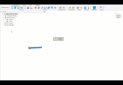

Hallo,
ich komme von diesem Beitrag -> Bauteile oder Komponenten (keine Skizzen!) vermitteln.
Und da bat ich um folgende Hilfestellung:
Aber kann man mir mal erklären wie ich etwas simples wie eine 2D Bewegung hinbekomme?
Ich habe in meinem Beispiel einen fixen Bohrabstand von 14,5mm zwischen der Schubkastenführung und der Schubkastenfrontanbindung.
Ich kenne es so, dass ich in meinem anderen CAD Programm den Mittelpunkt der Bohrung (oder von mir aus auch der Schraube) anklicken kann, danach den gewünschten zweiten Punkt auswähle und dann die Abfrage kommt ob in X,Y,Z oder eben 3D verschoben werden soll. (Siehe zweiten Screenshot).
Geht das in Fusion nur mit Messen, Wert merken und dann mit der "freien Verschiebung" in die gewünschte Richtung verschieben. Ich würde mir gern den Schritt mit dem Messen sparen wollen, weil da ja auch krumme Werte rauskommen können.

2. Beim "Verschieben"  gibt es z.B. die Option "Punkt zu Punkt"

Es ist nicht so, dass ich nicht auch diese Option bereits ausprobiert habe. Aber die "Punkt zu Punkt" Option schiebt mir die Schubkastenschiene wie der Name schon sagt stumpf von einem Punkt zum anderen.
Das Problem hierbei ist also, dass die Schubkastenschiene dann in das Schubkastenbauteil wandert, weil Fusion dann ja die beiden Punkte verbindet und mir dabei nicht aufzeigt in welche Richtungen das geschieht. Das ist auch soweit ein schöne Funktion. Hilft mir aber nicht gleich auf Anhieb!
Somit muss ich also jetzt zwei Schritte erledigen um dann die korrekte Position der Schiene zu bekommen.
1. Mit Punkt zu Punkt die beiden Punkte verbinden.
2. Von da aus dann mit "freier Verschiebung" die fixen Werte X,Y,Z  eingeben.
Vielleicht erklärt es dieser Screenshot etwas besser wie die beiden Bauteile, bzw. Bezugspunkte zueinander stehen.
Ich habe diese Funktionsweise schon ein paar Mal vermisst.
Das hier gezeigte ist ja nur ein konkretes Beispiel was ich einmal aufzeigen wollte weil ich da gerade dran sitze.
Aus dem Skizzierbereich mit Fusion kann man ja die Abhängigkeiten mit der Vermaßung wunderschön lösen.
Mit externen/importierten Bauteilen wie z.B. diesen Beschlägen stelle ich mich zumindest noch etwas unbeholfen an.
Gibt es hier vielleicht noch andere Lösungsvorschläge?

Also ich denke, dass du (wie viele von uns am Anfang) einfach zu sehr an deinen Erfahrungen aus anderen CAD Programmen klammerst.
Wird sicher auch seinen Grund haben, dass du zu Fusion gewechselt bist oder willst;-)
Und eigentlich hat dir @g-andresen  auch schon erschöpfend und korrekt geantwortet. Aber sei's drum.
@daniel.kurthDWKSK  schrieb:
Siehst du, und ich versteh nicht warum man alles gleich mit Gelenken machen muss nur um etwas um einen Wert X zu verschieben :-D. ...
Also Gelenke sind das einzig Richtige für das was du vorhast. Aber wie es aussieht, musst du diese Erfahrung erst noch selber machen;-)
D.h. ich habe bei diesem Schubkastensystem ein paar fixe Punkte wie z.B. die Lochreihe im Korpus. (Deswegen saßen die Schienen ja schon richtig in ihrer Position weil ich diese ja mittels Skizzen usw. mir ja als "Fangpunkte" eingezeichnet hatte).
"zusammengeschusterten" Schubkasten nur noch in ein Richtung positionieren musste. Und da fragte ich mich wie diese, eigentlich simple Aufgabe in Fusion eigentlich zu bewerkstelligen ist.
Ja Günter hat dir doch schon vorgeschlagen dafür die Punkt zu Punkt Verschiebung zu nutzen. Wenn du die mit freiem Positionieren kombinierst solltest du genau das erreichen was du willst.
Wenn du in deiner Quellkomponente keinen Punkt am Körper hast, der sich eignet, kannst du problemlos auch einen Skizzenpunkt benutzen. Natürlich aus einer Skizze der Quellkomponente.
Gleiches gilt für die Zielkomponente.
Sitzt die Quellkomponente am Zielpunkt schaltest du auf freies Verschieben um und verschiebst die Quellkomponenten hier ausgehend vom Zielpunkt frei in alle Himmelsrichtungen.

daniel.kurthDWKSK
Hallo Reiner,
vielen Dank auch dir für deine Antwort und auch deinem Screencast!
So langsam hab ich mich an die Gelenke und „schüttelfesten“ Konstruktionen herangetastet.
Für mich war die in deinem Screencast gezeigten "freie" Verschiebung im Anschluss der Start- und Zielpunktvergabe der entscheidende Tipp.
Das man den Versatz (sollte man vorher ggf. erst gemessen und gemerkt haben) noch festlegen kann solang man in dem Befehl ist hatte ich quasi übersehen, weil ich immer gleich auf OK gedrückt hatte. 🙄 Aber selbst wenn, mit der Timeline kann man ja das immer noch jederzeit korrigieren.  So hab ich dann meine Schubkastenschiene passend zur Lochreihe per Gelenk andocken können. Prima!
