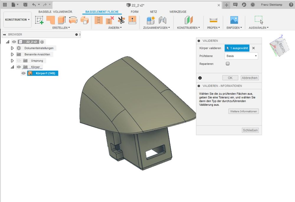

zum Thema Validieren (Prüfen) von importierten Daten.
Das Ziel ist es offene Stellen zu finden und diese dann zu reparieren.
Mit der Funktion "Prüfen - Validieren" sehe ich keine Möglichkeit die offene Stelle zu orten.
Siehe Bilder
Warum funktioniert es nicht wenn man eine PDF anhängen will?
Screencast muss ich noch lernen
Validieren_2019-10-01_01Validieren_2019-10-01_01Validieren_2019-10-01_02.jpgValidieren_2019-10-01_03.jpgValidieren_2019-10-01_04.jpgValidieren_2019-10-01_05.jpgValidieren_2019-10-01_06.jpgValidieren_2019-10-01_07.jpgValidieren_2019-10-01_08.jpgValidieren_2019-10-01_09.jpgValidieren_2019-10-01_10.jpg

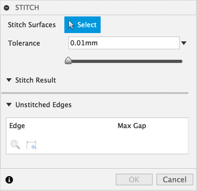

Der Körper ist ein Oberflächenkörper. In dem Fall kannst du die "Stitch Toleranz" verkleinern and offene Stellen werden angezeigt in der Liste mit dem "Max Gap".

Beim ausführen des Befehls bekomme ich keine Möglichkeit die Toleranz einzustellen.

TrippyLighting
Ich kann mich nicht daran erinnern von einer "Validieren" Funktion gesprochen zu haben!
"Stitch" :

ich habe mit der oben genannten Vorgehensweise ein wenig herumprobiert. (siehe folgende Bilder)
Fazit:
Offene Stellen kann man auf die Weise gut finden.
Aber von einer automatischen Reparatur durch einen hohen Toleranzwert ist dringend abzuraten (siehe folgende Bilder)
Um dieses Teil auf der, meiner Meinung nach richtigen Weise, zu reparieren benötigt man die Möglichkeit eine Fläche in Ihren Ursprung, also ungetrimmt, zu erstellen.
Dies werde ich in einer nächsten Antwort dokumentieren.
