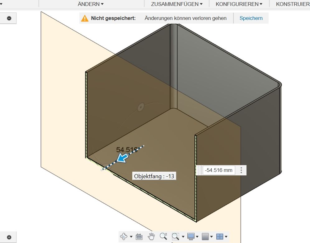

Um die Schnittanalyse zu verschieben, bearbeiten wählen, dann erscheint der Pfeil:
Mit dem Abrunden Werkzeug lässen sich die Ecken am Boden abrunden. Dazu braucht nur die Bodenfläche angewählt werden:

Schnittanalyse:
Deinen Hinweis habe ich befolgt.
In meinem Fall war in der frontalen Ansicht der Pfeil nicht zu sehen und das Schieben des Schnittes durch scrollen mit der Maus nicht möglich.
Um den Pfeil zu sehen und dann mit der Maus durch das Objekt zu scrollen war es erforderlich das Objekt in eine schräge Ansicht zu bringen.

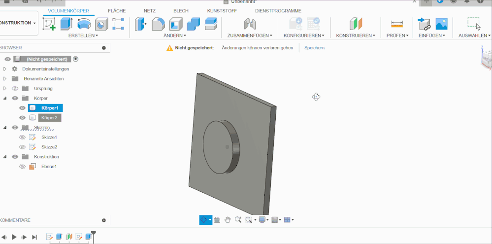

Mit Projizieren kann man Skizzenelemente und Körperkanten auf eine neue Skizze übertragen.
In diesem Beispiel wurde als Skizzenebene (etwas nach vorn versetzt) die Vorderseite der Platte gewählt.
Verschiebt man anschließend das Teil, von dem projiziert wurde, verschiebt sich auch die projizierte Skizze, und die damit erzeugten Öffnung.
Dazu in der Timeline die Verlaufsmarkierung bis an die Extrusion des Zylinders zurückschieben, den Zylinder versetzen, und die Markierung wieder zum Ende schieben.
