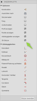

Hallo zusammen,
ist es in Fusion 360 möglich, 3D-Skizzen wie bei Inventor oder Solidworks zu erstellen?
Ich würde gerne Rohr- oder Kabelverläufe sweepen.
Entweder bin ich wieder mal blind oder die Funktion gibt es (noch) nicht.

Hallo @quicklyDHBAM
du musst im Skizzenmodus einen Haken bei 3d skizze setzen 🙂
