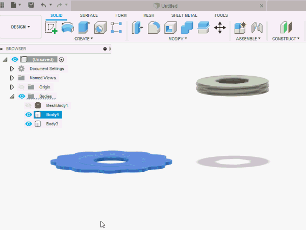

Das obere Teil mit dem Sechskant soll mittig auf den unteren Ring. Das ist ein Teil eines Rollenhalters. Den anderen Teil muss ich auch noch anpassen.

Akzeptierte Lösung
Hallo Alero,
das Ganze ist wegen der Herkunft mit extrem vielen Kanten "verunstaltet", die die Auswahl der Verbindungspunkte
erschweren.
Wichtig ist es, zuerst die Körper in Komponenten zu konvertieren!
Ich würde solche Teile zukünftig selbst modellieren und dabei die Historie einschalten.

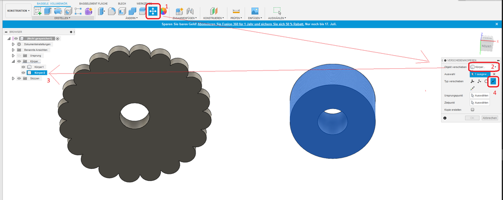

wie dir oben schon erklärt wurde ist es keine gute Idee Frei zu Zeichnen und das mit den Komponenten ist echt praktisch. Wenn es Dir alles noch zu viel ist (so ging es mir am Anfang auf) hier eine Löschung die ohne Komponenten und Gelenke aus kommt.
1. Wähle die Funktion 'Verschieben/Kopieren' oben in der Werkzeugleiste aus;
2. bei 'Objekt verschieben' wählst du 'Körper' aus;
3. wähle nun den Körper aus, den du verschieben möchtest. In diesem Beispiel ist das 'Körper 2';
4. Bei 'Typ verschieben' wählst du 'Punkt zu Punkt' (das vierte in der Reihe) aus;
5. Nun klickst du aus 'Auswählen' in der Zeile 'Ursprungspunkt' und wählst dann den Inneren Kreis (in deinem Fall Sechseck) [6.] der Fläche aus.
7. Weiter geht es in der Zeile 'Zielpunkt', hier klickst du wieder auf 'Auswählen'. Jetzt wählst den Punkt aus  [8.] wo dein, oben gewählter, Körper hin verschonen wird.
Sobald du das machst wird der Körper verschoben. Solltes es nicht so sein wie du es dir vorgestellt hast halte 'Strg' gedrückt, wähle den ersten Punkt ab und einen anderen aus. Wenn alles zu deiner Zufriedenheit ist drücke 'OK' und fertig ist es.
