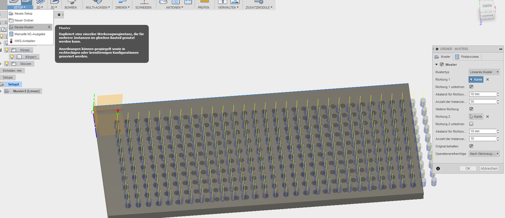

Also, für meine Fräse muss mangels Geldes erstmal eine Platte mit Einschlagmuttern statt einer T-Nutenplatte herhalten. Ansich klappt alles soweit, nur sind das 165 Löcher die gefräst werden sollen. Im Model gibt es ja toll die Funktion "Reihe", mit der die 165 Löcher schnell erstellt sind, aber im Cam, muss ich da jedes einzelne Loch (im Grunde genommen sind es immer 2 Löcher (Körper), da die Einschlagmutter ja vertieft rein soll) erstellen? Oder gibt es da eine einfachere Lösung? Ich löse das ganze gerade mit der 2D Funktion "Tasche fräsen".
Also, gibt es irgedwie sowas wie "alle Gleichen körper auswählen" oder ähnliches?

gibt es über Muster. Eine Bohrung setzen und dann Muster wählen.
Das Bild ist nur ein schnelles Beispiel wie es aussieht 🙂

Super, Danke hat klasse funktioniert
