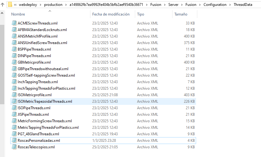

Los parámetros de todas las roscas de fusion se guardan en esta ruta:
C:\Users\"usuario"\AppData\Local\Autodesk\webdeploy\production\a149862fb7ea9992fe404b5bfb2aef9540b36671\Fusion\Server\Fusion\Configuration\ThreadData
Esta carpeta a149862fb7ea9992fe404b5bfb2aef9540b36671 es la versión actual, debes elegir la mas reciente, ya que las versiones anteriores van quedando ahi pero sin nada dentro.
En esa ultima carpeta ThreadData están todos los archivos XML con todas las familias de roscas que contiene Fusion.
Si consigues archivos con otras roscas que te interesen tienes que colocarlos en esta ubicacion, reiniciar fusion y ahí te van a aparecer.

The parameters for all Fusion 360 threads are stored in this path:
C:\Users\"user"\AppData\Local\Autodesk\webdeploy\production\a149862fb7ea9992fe404b5bfb2aef9540b36671\Fusion\Server\Fusion\Configuration\ThreadData
The folder a149862fb7ea9992fe404b5bfb2aef9540b36671 is the current version. You need to choose the most recent one, as older versions remain there but are usually empty.
Inside the last ThreadData folder, you’ll find all the XML files containing the thread families available in Fusion 360.
If you get XML files for other threads you're interested in, you need to place them in this location, restart Fusion 360, and they will appear in the list.
