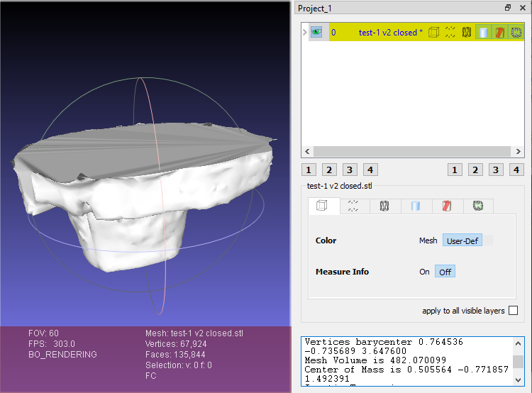

bonjour à tous,
Je suis grand débutant et je ne trouve pas la solution pour caclculer le volume de cet objet BRep (capture écran en pj).
(issu d'une modelisation en photogrammétrie).
Si quelqu'un a une piste, je suis preneur !
merci ,

Le problème ici est que ce n'est pas un solide mais une surface. Tu peux quand même essayer en sélectionnant l'objet puis clic droit et "Properties".
Mais j'utiliserais plutôt Meshmixer ou Meshlab pour calculer le volume d'un maillage.
  • Avec Meshmixer : Analysis > Stability
  • Avec Meshlab : Filters > Quality Measure and Computations > Compute Geometric Measures
Il faut aussi faire attention à l'orientation des normales des facettes du maillage quand on fait ce genre de mesures.

Sous meshlab, impossible de lancer le calcul, la forme n'étant pas fermée. Je n'arrive pas à fermer mon objet -ou le transformer en solide- sous fusion ou meshlab.
Merci quand même,

Peux-tu nous envoyer le fichier contenant le maillage ?

J'ai utilisé un convertisseur SKP<>STL en ligne puis importé le STL dans Meshmixer. Ensuite "Analysis > Inspector > Auto Repair All", puis sélection de toutes les faces et "Select > Edit > Flip normals". Enfin "Analysis > Stability" qui donne un volume de 482 mm3 (attention les dimensions dans le STL sont sans unité, Meshmixer considère les millimètres par défaut).
Ensuite export du STL fermé vers Meshlab puis "Filters > Quality Measure and Computations > Compute Geometric Measures" et encore une fois un volume de 482 mm3

Ah ouai, quand même ! j'en était loin. Merci beaucoup Jérôme
