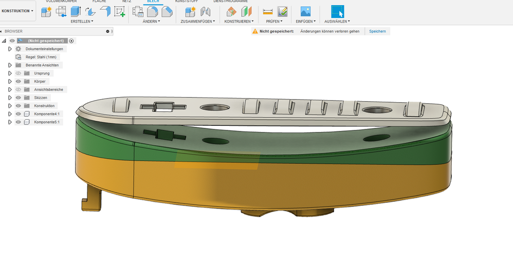

Jetzt würde ich aber gerne noch eine gummierte Schicht hinten am Adapter anbringen. Ich würde das vllt in TPU schwarz ca. 80 Shore drucken - dann wäre es so gut wie original (Die Armbrust ist als eine der wenigen am Markt sehr viel gummiert, daher fasst sie sich sehr angenehm an).
Verkleben in diesem Falle wohl mit Sikaflex, außer mir fällt etwas Anderes ein.
Könnte mir vielleicht bitte jemand zeigen, wie ich mir aus den hinteren Stück eine flache Fläche generieren kann (damit ich es einfach drucken kann - es ist ja flexibel biegbar) auf Grund der jeweiligen Kontur? Dann könnte ich mich ja selber mit Mustern verausgaben und schauen was mir am Besten taugt.

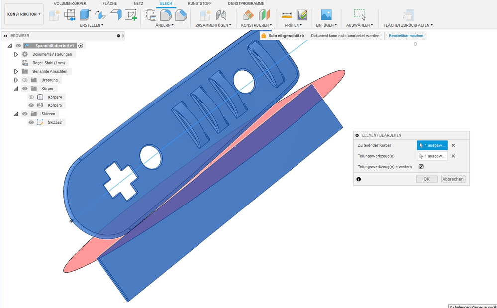

@restfz00  schrieb:
 Soll ich die geänderten Dateien hier hoch laden?
Ja bitte, das macht Sinn.

Hallo @restfz00 , das Teil entlang des Bogens abschneiden  und mit einem Flansch aus dem Blechmodul verbinden, dann die Biegung abwickeln , Flansch und Teil trennen.

@restfz00  schrieb:
Hallo zusammen,
hab es gerade versucht, finde mich aber leider gar nicht zurecht.
Hallo @restfz00 , trennen kannst Du über Körper Teilen. Ich habe dazu einen Bogen mit drei Punkten verwenden.
An dem Bogen befindet sich eine kurze Linie tangential zu Bogen. Die ist gleichzeitig die Basis für das Blechteil
(Flansch)   Das Blech verschiebe ich mit minimaler Berührung , kombiniere es mit dem abgetrennten Oberteil. Wichtig der Blechkörper ist das Ziel und gibt die Eigenschaft an den Werkzeugkörper weiter.   Hier einige Bilder und ein Beispiel.Bogen mit drei Punkten.pngBogen mit drei Punkten plus.pngBogen als Teilungswerkzeug.pngFlansch aus Bogen plus.pngkombinieren.pngabwickeln.pngTeilen Blechkörper.png
