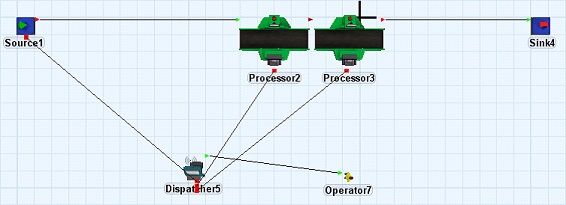

Crie um Source, dois Processors, um Sink, um Dispatcher, e um Operator. Coloque esses objetos como mostrado abaixo e faça as conecções.
Posições
Defina a localização dos objetos de acordo com a tabela abaixo:
Dispatcher e Operator não precisam estar em um lugar específico, mas não devem estar alinhados com o resto dos objetos.

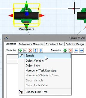

Abra a janela Experimenter. Posicione a janela para que você possa ver os processadores no modelo, bem como a janela. Em seguida, para Processor1 e, em seguida, Processor2, siga estas etapas:
  • Clique no processador na vista 3D.
  • Clique no botão Referência de Posição nas Propriedades Rápidas e defina a referência de posição para Direct Spatials.
  • Clique na seta para baixo ao lado do botão +.
  • Selecione Sample no menu variables. Isso coloca o cursor no modo de Amostra.
  • Selecione uma amostra do campo de posição X no menu Propriedades Rápidas clicando nele. Isso adiciona uma nova variável no Experimenter.
  • Defina o valor para o Cenário 1 da nova variável clicando duas vezes na célula e digitando o novo valor.
  • Defina o nome da variável clicando duas vezes no nome atual. Defina o nome sendo Proc1X para o Processor1 e Proc2X para o Processor2.

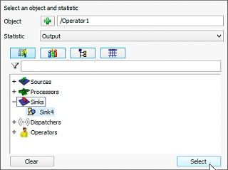

Selecione a aba Performance Measures na janela do Experimenter, então:
  • Clique no botão + para adicionar uma nova medida de desempenho.
  • Nomeie a nova medida de desempenho Produção.
  • Clique no botão e selecione a primeira opção Statistic by individual object.
  • Selecione o Sink para o objeto e Input para a estatística. Para selecionar o objeto simplesmente digite "/Sink" (sem aspas) no campo do objeto ou faça o seguinte:
    • Clique no botão +.
    • Selecione o Sink através da lista de objetos do modelo.
    • Após clique no botão Select quando você terminar.

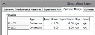

Vá para a guia Design do Optimizador na janela do Experimenter. Você verá que as duas variáveis criadas anteriormente estarão presentes; Isso ocorre porque o experimentador e o otimizador compartilham as mesmas variáveis.
No entanto, o otimizador precisa de informações adicionais sobre essas variáveis. Especificamente, você deve especificar:
  • Type - O tipo de uma variável determina quais tipos de valores são possíveis para uma determinada variável. Variáveis contínuas podem ter qualquer valor entre o limite superior e inferior.
  • Lower Bound - O limite inferior especifica o menor valor possível que o otimizador pode definir para a variável.
  • Upper Bound - O limite superior especifica o valor mais alto possível que o otimizador pode definir para a variável.
  • Step - Para Variáveis Discretas e Design, o passo especifica a distância entre valores possíveis, começando pelo limite inferior.
  • Group - Para as variáveis de permutação, o grupo especifica qual conjunto de variáveis de permutação essa variável particular pertence.
Para esta otimização, queremos permitir que os processadores se movam três metros para cada lado. Como não estamos limitados a posições específicas dentro desse intervalo, ambas as variáveis de posição são Contínuas. No entanto, precisamos definir os limites inferior e superior de cada variável. Para editar valores na tabela, clique duas vezes na célula de interesse e insira o novo valor. Insira os valores mostrados abaixo:

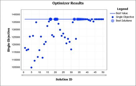

Assim que a otimização for concluída, o gráfico de resultados do otimizador será semelhante a este:
O Eixo Y é chamado de "Single Objective". Para este exemplo, é sinônimo de Faturamento. As melhores soluções são destacadas. Os círculos com uma borda mais clara ao seu redor representam melhores soluções. Para um único objetivo, as 10 melhores soluções são marcadas desta forma.
Como a otimização progrediu, o otimizador ficou melhor e melhor na criação de boas soluções, de modo que as últimas 15 soluções foram todas muito boas. Isso é chamado de convergência, e é uma maneira de saber se uma otimização é concluída; Se o valor objetivo não tiver melhorado por um tempo, pode ser que ele não melhore com mais pesquisas, e a melhor solução atual deve ser usada.
Respondendo à Pergunta Inicial
O objetivo dessa otimização foi descobrir onde posicionar os dois processadores. Agora podemos encontrar a resposta a esta pergunta com muita facilidade. Passe o mouse sobre a melhor solução (o maior círculo azul) no gráfico; Uma pequena janela aparecerá.
Clique nesta solução para selecioná-la. Agora, no painel Opções de gráfico, altere o Eixo Y para Proc1X e o Eixo X para Proc2X.
A melhor solução (e todas as outras melhores soluções) é encontrada onde Proc1X é maior, e onde Proc2X é menor. Lembre-se que todas as 10 melhores soluções produziram os mesmos resultados; Neste caso, ter os dois processadores próximos um do outro é a melhor configuração para este modelo.
