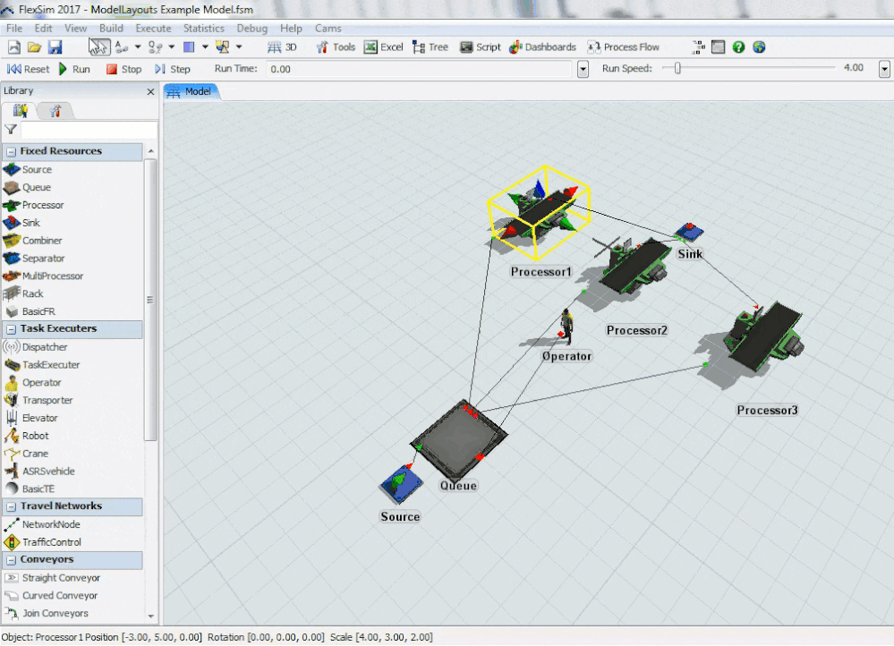

Neste Tutorial iremos demonstrar como funciona a ferramenta Model Layouts no FlexSim.
Esta ferramenta permite que você crie e edite diferentes Layouts para um mesmo modelo. Você pode modificar a posição dos objetos e criar uma nova opção de Layout. Por exemplo você pode salvar um Layout inicial de seu processo e após montar propostas a serem estudadas, como um Layout com diferentes posições, redução de transporte, etc... O Model Layouts permite que você possa fazer isso.
5398-modellayoutexample.jpgmodellayouts-example-model.fsm
Ferramenta útil para estudar comparativamente os resultados gráficos dos Layouts criados apenas rodando o modelo para cada um dos Layouts, e ou para criar a variável Layout para inclusão das opções de Layouts em um experimento.
As informações de Layout são armazenadas em cada um dos objetos individuais. Um nó é adicionado aos atributos de objeto chamados Layouts. Para cada Layout criado, uma cópia das informações espaciais atuais do objeto (posição, tamanho, rotação) é armazenada.
Janela Model Layout Esta janela pode ser acessada em: View Menu / Model Layouts
Layout List - Exibe a lista de Layouts atuais. Selecione um layout para atualizar imediatamente o modelo desse Layout. Você pode renomear um Layout digitando um novo nome neste campo.
Add Layout - Adiciona um novo Layout. Quando você adiciona um Layout, ele salva o Layout atual do modelo.
Delete Layout - Remove o Layout selecionado.
Set - Opção para atualizar o Layout do modelo selecionado para corresponder ao Layout atual do modelo indicado na lista (Layout List).
