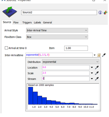

Passo 2. Configurar source
  1. Na janela de propriedades do source, em inter-arrivaltime coloque exponential (0 ,2.5,0).
Figura 2- Inserir inter- arrival time

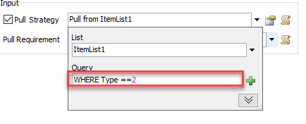

Considere que um dos processos (Processor 1) pode apenas processar o tipo de item 2. Para vincular essa lógica na simulaçao utilize um Query nesse processo. Clique sobre o processo que deseja restringuir a entrada ao tipo 2 de item, na janela de propriedades, vá em FLOW > Pull strategy > em Query digite a restrição WHERE Type == 2 (Figura 12).
Figura 12- Adicionar query para tipo de item
Salve o modelo como Exemplo2_cenario1. Reset seu modelo e execute.
