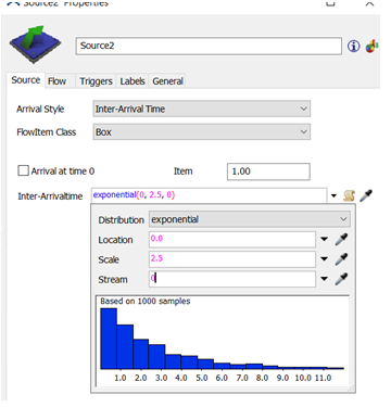

Passo 2. Configurar source
  1. Na janela de propriedades do source, em inter-Arrivaltime coloque exponential (0 ,2.5,0).
Figura 2- Inserir inter- arrival time

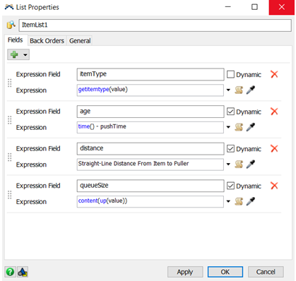

Para adicionar a lógica é preciso criar um item list. Em Toolbox> > Global list> Item list(Figura 5).
Figura 5- Adicionar item list
Ao clicar em Item list irá abrir janela de propriedades da lista (Figura 6), por agora apenas feche a aba. A sua lista está nomeada como ItemList1.
Figura 6- Janela de propriedades Itemlist
Não é necessário definir nenhuma das configurações agora. Apenas feche a janela de propriedades.

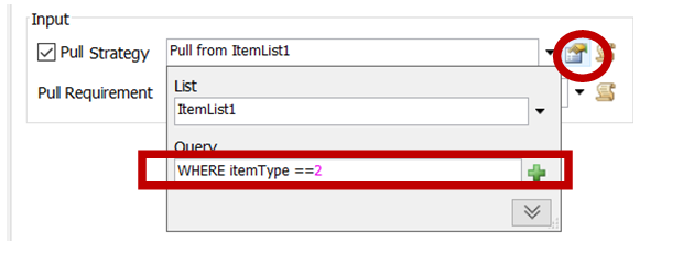

Cenário 1- Filtrar por tipo de item
Vamos considerar que um dos processos pode apenas processar o tipo de item 2. Nós podemos vincular essa lógica na simulação utilizando uma simples Query nesse processo. Clique sobre o processo que deseja restringir a entrada ao tipo 2 de item, na janela de propriedades, vá em FLOW >
5211-d1.png>Pull strategy >em Query digite a restrição WHERE itemtype == 2 (Figura 11).
Figura 11- Adicionar query para tipo de item
Salve o modelo como Exemplo2_cenario1. Reset seu modelo e execute.
