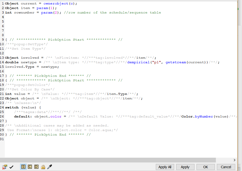

Por favor me pueden ayudar, tengo un modelo de 60 cajas distribuidas en 5 tipos de cajas a cada una de ellas le corresponden un valor de 20% del total de cajas eso quiere decir que a cada tipo le corresponden 12 cajas y cuando simulo esto no logro cumplir esta condicion ni por set item type by percentage tampoco por global table. observo que la simulacion toma es valores aleatorios. por favor me podrian ayudar

joerg_vogel_HsH
Replace the source code statement from where you haven taken the picture
dempirical(“pi”, getstream(current))
by
current.stats.output.value%6+1

Hola @joerg.vogel,
Veo que la formula funciona siempre y cuando el source esta en la opcion inter arrival time pero, yo necesito trabajar es con la opcion arrival Schedule porque mi modelo solo debe trabajar con 60cajas agrupadas en 5 grupos de 12 unidades, y cuando aplico la formula current.stats.output.value%6+1 todos se colocan de color rojo como te mostre en la foto anterior. Te agradezco nuevamente tu colaboracion, si se puede hacer algo. 31619-1596594809806.png
