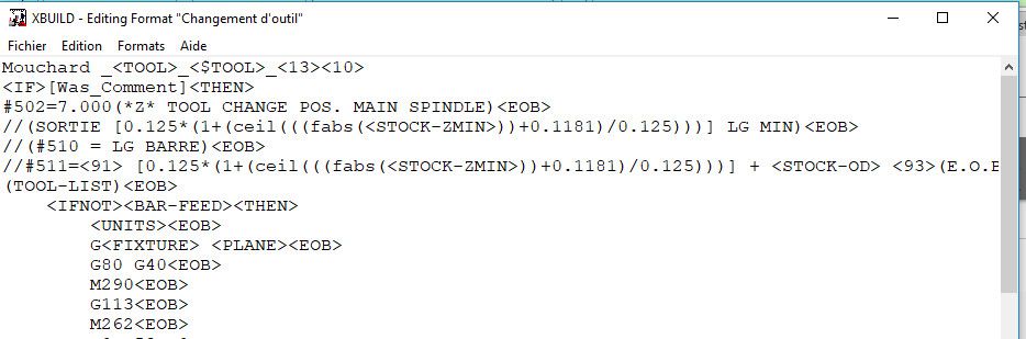

Bonjour,
J’ai détecté un problème avec x-build. Dans le format toolchange, il y a une situation où la variable <$TOOL> est ‘’nul’’ au lieu de donner le # d’outil précédent. Dans le fichier joint, avec le post joint, ca arrive entre l’opération finish-pattern3hole2 et chamfer-pattern3hole2.
Merci et bonne journée.
329 Views
1 Reply
Reply (1)
serge.quiblier
Bonjour @Anonymous
J'ai regardé votre demande.
Afin d'analyser le problème j'ai ajouté une ligne mouchard, ajoutant un commentaire avec l'outil et la valeur précédante de l'outil.
J'ai ensuite généré un code machine que vous trouverez en attachement.
Lors de l'analyse de ce code, je n'ai pas vu de valeur 'nul' pour la variable <$tool>

Mouchard _12_05_

Pouvez vous préciser quel est votre problème, ou ce qui vous fait penser que la variable est nulle ?
