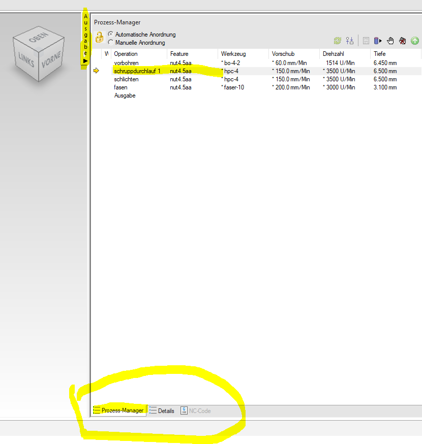

If you click or mark an operation step in the process manager, the cursor should jump to the same position in the production details, the tool list and the NC code for a quick and uncomplicated check of special operations , This would be a big quantum leap for comfort, time savings, process reliability and much more.

Wenn man im Prozess-Manager auf ein Operationschritt klickt bzw markiert sollte in den Fertigungs-Details, der Werkzeug-Liste und dem NC-Code der Cursor an die gleichen Stelle springen bzw angezeigt werden bzw positioniert sein, für eine schnelle und unkomplizierte Überprüpfung spezieller Operationen. Dies wäre ein großer Quantensprung für Komfort, Zeitersparnis, Prozesssicherheit und vieles mehr.

If you are saying selection of feature should also highlight the operations within that feature in operation list, then there is already a feature request 'User Interface: Ability to highlight the operations in the operation list when selecting the specific features in the part view'.

I did not mean the view in the graphics window. I meant only in the output and the included windows of the process manager.

simple example, see screenshots
