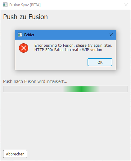

Okey so weit habe ich das verstanden ich habe anscheinend auch so einen Hub.
Jetzt will ich ein neues Fusion-Design erstellen. Dazu gehe ich auf "Fusion Sync" sage "Neues Fusion-Design erstellen". Dann wähle ich unter "Quelle wählen" den einen Ordner aus welcher mir dort angezeigt wird und klicke "OK". Im nächsten Fenster zeigt er verschiedene Bauteile an ob die 3D-Daten verfügbar sind. Hier klicke ich "Push" worauf hin der Vorgang mit einer Fehlermeldung abgebrochen wird (siehe Screenshot) Push Error.PNG
Wenn ich mir ein 3D-Layout, welchen schon mit Fusion Synchronisiert wurde, "Im Web ansehen" will (ebenfalls in Eagle unter "Fusion Sync" zu finden), werde ich auf die Loginseite im Browser weiter geleitet. Nach dem Login kommt nur die Fehlermeldung im nächsten Screenshot zu sehen und die Webseite läd permament neu wodurch man auch nichts mehr anklicken kann. Also schließen geht nicht weil die Seite gefühlt im Sekundentakt neu läd.
Was mache ich falsch?

RichardHammerl
Hallo,
kann es sein, dass da zwei unterschiedliche Fusion-Installationen verwendet werden. Die Meldung den Team-Eigentümer zu kontaktieren, ist in dem Zusammenhang etwas seltsam. Wer ist den der Team-Eigentümer? Das sollten Sie doch selbst sein, oder?
Da blicke ich gerade auch nicht durch.... Nutzen denn EAGLE und Fusion (und damit auch Fusion Team) denselben Account, also sind die der gleichen Email-Adresse zugeordnet?
Grüße,
Richard Hammerl

Message 6 of 16
Das wurde alles mit dem gleichen Account erstellt, weswegen ich sozusagen auch der Eigentümer des Ganzen sein sollte.
