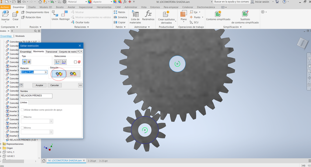

Saludos a todos/as, porque a veces tengo que poner la solución restricción de movimiento de engranajes, como de poleas, me ha pasado ahora y les mando una imagen.

Hola @barnajmc
Es debido a la orientación del engranaje, si tienes, por ejemplo, el eje z de ambos engranajes apuntando a la misma dirección, la restricción quedará correcta
En cambio, si tienes los ejes apuntando en direcciones opuestas, tendrás que usar la restricción como polea
Esto lo puedes ver cuando pones la restricción de movimiento, aparece una flecha indicando la dirección que se está tomando en cuenta
Saludos!

Muchas gracias por la respuesta, me he dado cuenta ahora de que depende de la cara que seleccionemos el piñón, yo creo que es uno de tantos fallos de inventor.
