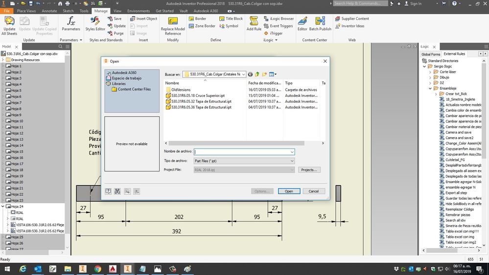

Teniendo un plano generado, acotado y maquetado por completo, me gustaría saber si puedo aprovechar el mismo para editar la ruta del archivo utilizado en alguna vista y volcar una nueva versión del mismo. Esto es automático si modifico el archivo, pero a veces hago modificaciones generando varias opciones y me gustaría aprovechar el mismo dibujo para ambas. Si lo realizo variando la pieza directamente se me actualiza el dibujo pero no puedo disponer de ambas versiones por igual. Hasta ahora, lo que hago es utilizar un ensamblaje para activar o desactivar la que quiero, y con ello más o menos me adapto.
Pero me gustaría saber si Inventor da esta opción.

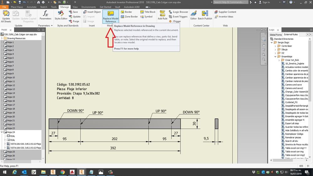

Hola, Creo que para lo que necesitas puede haber más de un camino. En primer lugar podrías guardar tu archivo de dibujo con un nuevo nombre. Luego con la herramienta de reemplazar modelo de referencia, podrías simplemente tildar en el archivo que deseas reemplazar ( En el caso de que dispongas muchos en el archivo de dibujo como el caso que te detallo a continuación), y especificar la nueva ruta del archivo.
También podrías emplear el asistente de diseño para copiar el grupo de archivos y simplemente renombrarlos, pero creo que este camino es el más adecuado.
También podrías disponer de una regla de ilogic si esto te parece muy laborioso.
Espero que encuentres la respuesta a lo que buscas. Saludos!

Ten presente que esto modificará las rutas de todos los archivos que vas a reemplazar, en todas las hojas del dibujo. Si tu necesitas cambiar una vista solamente y mantener otras con el vinculo original, no podrás hacerlo así. Para lograr esto, un posible camino seria copiar la hoja en un nuevo archivo de dibujo, luego cambiar la referencia del archivo de modelo como te explique anteriormente (lo cambiará en todas las vistas). Ahora simplemente seleccionar la vista que deseas e intenta copiarla y luego pegarla en tu archivo de dibujo de origen (no podrás copiar cualquier vista, una vista de sección por ejemplo porque necesitarías también copiar su vista padre, la vista a través de la cual se genera la vista de sección) El archivo de dibujo creado de "paso" lo cierras sin guardar.
