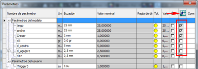

Buen día, me preguntaba si hay la posibilidad de crear una lista de partes con algunas dimensiones del objeto, como por ejemplo si creo una pieza y solo quiero que aparezca en la lista de partes su largo, ancho y espesor, estuve probando en las propiedades personalizadas pero no encuentro como vincular ala lista de partes , también intente como descripción ingresando texto, pero ahí tendría un problema que a cada vez que edito la forma tendría que escribirlo, lo que seria mejor es que cada vez que modifique el modelo la lista de partes se actualice con las nuevas medidas. gracias de antemano y muy agradecido.

@Anonymous comienza exportando los parámetros que te interesa mostrar en la descripción desde el cuadro de diálogo Parámetros.
Luego, en cualquier campo predefinido en las iProperties o creando una propiedad personalizada escribe lo que desees mostrar pero comenzando por el signo"=" y el/los parámetros siempre dentro de los símbolos "<"">". Por ejemplo:
=CHAPA <largo>x<ancho>x<Grosor> mostrará en mi caso CHAPA 25x25x1 y si modifico esos valores, la descripción mostrará los cambios.
