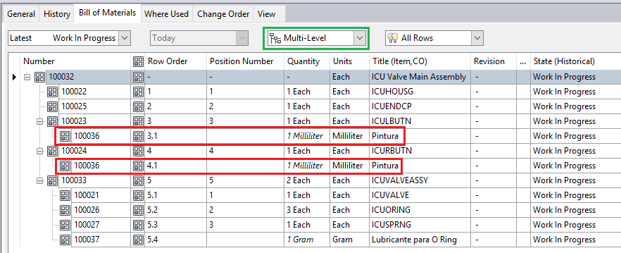

Te muestro un ejemplo:
En esta primera imagen, puedes ver un ensamble con sus respectivos códigos de artículo. Está marcado un componente (en este caso es pintura, pero aplica igual para cualquier otro tipo de componente), que aparece dos veces en el ensamble con una determinada cantidad.
En esta segunda imagen, puedes ver el mismo ensamble, pero se ha activado la vista de sólo piezas y aquí puedes ver el componente mencionado antes que aparece sumándose las cantidades.
La lista de las imágenes se puede exportar para generar una orden de fabricación con las cantidades necesarias.
Como podrás ver, esta solución es mucho más simple.
Espero que esto te sirva para lo que necesitas hacer.
