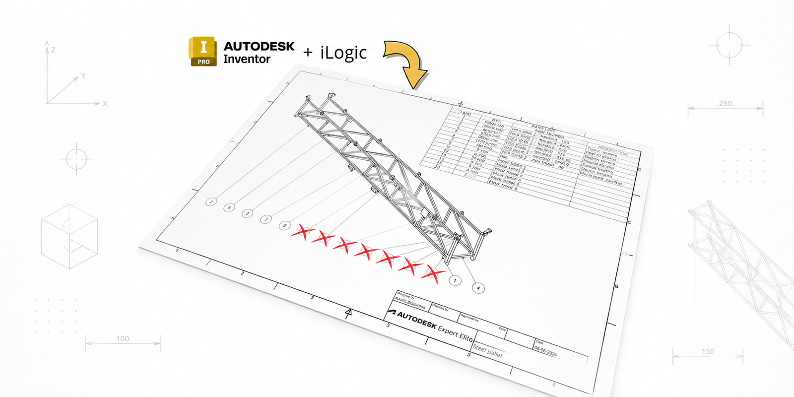

Autodesk InventorInventor, diğer 3D CAD softwareyazılım gibi, assemblyderleme ve layout drawing'lerde bileşen numaralandırmasına izin verir. Belirli bir bileşenin parça listesindeki konumunu gösteren bu numaralandırılmış referanslar, genellikle BOM (Malzeme Listesi) balonları olarak adlandırılır. Inventor, Malzeme Listesi balonları manuel ve otomatik olmak üzere iki şekilde eklenebilir.
Manuel yöntem, bir referans oluşturmak için her bileşenin seçilmesini ve bu referansın nerede görüneceğini tanımlamayı içerir. Bu iş akışı, az sayıda bileşene sahip olduğunuzda veya bunların konumlandırılması üzerinde hassas kontrol sahibi olmak istediğinizde uygundur.
Otomatik yöntem ise, bir alan (görünüm) seçmeyi ve balon konumlandırma kurallarını (dikey/yatay/çerçeve/bir çizgi boyunca) tanımlamayı içerir, bu da zaman kazandırır ve belirli bir görünümde görünür hiçbir şeyin kaçırılmamasını sağlar.
Zorluk, hepsini değil, birçok bileşeni etiketlemek istediğimizde başlar. Öğeleri otomatik olarak numaralandırmak bu durumda çok yararlıdır, ancak gereksiz balonları manuel olarak bulmak ve silmek de zaman alıcı ve emek yoğundur. Bu, şu durumlarda olabilir:
🟢 Uzun bir parça listesini birden çok sayfaya bölersiniz,
🟢 Parça listesini filtreleyebilirsiniz (ör. yalnızca çelik profiller veya standart parçalar hariç her şey),
🟢 İşinizde böyle bir süreci zorlayacak başka bir senaryo ile karşılaşıyorsunuz.
İşte burada iLogic devreye giriyor - dahili bir InventorInventor modülü, APIAPI'e dayalı olarak iş akışlarını otomatikleştiren koşullu kurallar ve komut dosyaları oluşturmanıza olanak tanır. iLogic ile, serbestçe tanımlanmış (programlanmış) bir sürece göre yeni bir araç oluşturarak eklenti gibi davranan bir kural oluşturabilirsiniz. Bu, seçilen Malzeme Listesi balonlarını saniyeler içinde otomatik olarak filtrelemenize ve kaldırmanıza olanak tanır.
Aşağıdaki videoda, bir iLogic kuralının böyle bir görevi nasıl gerçekleştirebileceğine dair bir örnek gösterilmektedir.
