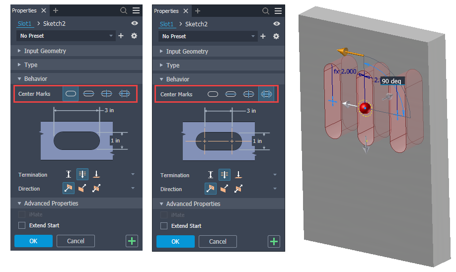

Al crear ranuras, utilice las opciones de Comportamiento para determinar cómo definir el tamaño de la operación. Como dato curioso: esta función también determina cómo se anota la ranura en los dibujos.
Con Sin marca, Longitud y Marca de centro, la ranura se define por su longitud y su anchura. Sin embargo, con la marca de centros de arco, la ranura se define mediante la distancia de centro a centro del arco y la anchura. Con los cuatro, aún se encuentra la figura en su centro.
En la primera ranura (comportamiento Sin marca), Inventor no ha añadido ninguna línea ni marca de centro. [Sin embargo, aún podría aplicarle marcas de centro manualmente].
La segunda ranura (Marca de longitud de comportamiento) creó una única línea de centro que se extiende a lo largo de la ranura. La siguiente (marca de centro) añade automáticamente una marca de centro al centro de la operación, que se extiende a lo largo de la ranura.
Con la última ranura (marca de centro de arco), Inventor coloca marcas de centro en los centros de los radios de la ranura.
Lo mismo ocurre al utilizar la función Marca de centro. Reconoce el comportamiento aplicado y actúa en consecuencia. El arco del extremo izquierdo está establecido en Sin marca, lo que significa que no importa dónde o cómo lo activar Inventor no crea una anotación.
¿Qué ocurre si cambio el comportamiento? No pasa nada; Inventor conserva las líneas de centro y las marcas de centro aplicadas. Si se vuelven a ejecutar los ejes automáticos, se aplican los ejes y las marcas que faltan, pero se mantienen los existentes. Aquí hay una solicitud de función para futuras versiones: darme la opción de eliminar y volver a aplicar anotaciones de centro de ranura para que coincidan con los comportamientos aplicados.
¿Y qué pasa con la vista seccionada proyectada? Las líneas de centro automatizadas añaden una línea de centro sólo al arco de marca de centro de arco, tal y como se ha diseñado.
